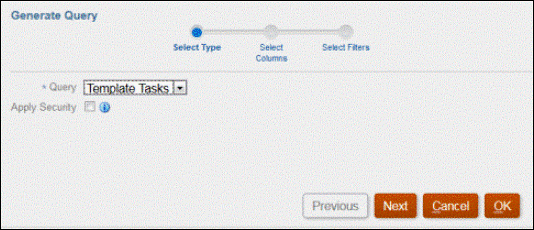

  5. Cliquez sur Générer la requête pour construire la requête à partir de la boîte de dialogue Nouvelle requête. La boîte de dialogue vous aide à créer une requête sur la base de données en vous permettant de sélectionner dans le produit un attribut existant pour lequel effectuer une recherche ou un filtrage. Le système génère alors le code SQL correspondant aux attributs et filtres indiqués, code que vous pouvez alors modifier et améliorer.
    1. Sur l'écran Sélectionner un type, sélectionnez des options :
      • Dans Requête, sélectionnez Tâches de modèle ou Tâches de l'échéancier.
      • Facultatif : cochez la case Appliquer la sécurité pour appliquer automatiquement le filtre de sécurité utilisateur à la requête générée. Ceci applique le jeton de sécurité à la requête, pour qu'elle présente l'instruction SQL correcte lors de la génération du rapport.
    2. Cliquez sur Suivant.
      Boîte de dialogue Générer une requête.

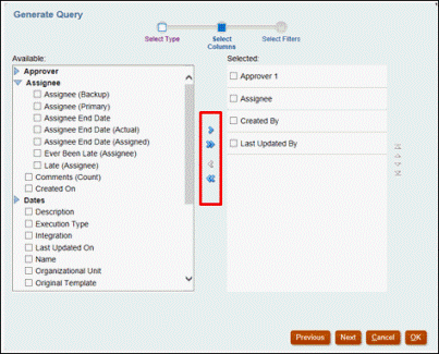

  6. Dans Sélectionner des colonnes, sélectionnez les colonnes à afficher dans la requête, puis cliquez sur Suivant.
    Sélection des colonnes.
