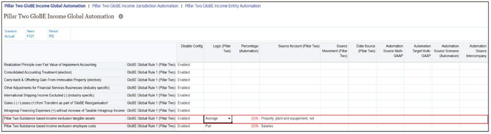

    • Moyenne : pour les comptes d'exclusion de bénéfices fondée sur la substance (EBFS), une logique de Pilier Deux supplémentaire (Moyenne) est disponible dans l'automatisation du revenu GloBE du Pilier Deux. Elle calcule la moyenne des valeurs de période de fin (P12) de l'année en cours et de l'année précédente.
      Par exemple, avec une valeur d'actifs corporels de 3 000 pour l'année précédente (c'est-à-dire FY23/P12) et de 5 000 pour l'année en cours (c'est-à-dire FY24/P12), la moyenne EBFS = (3 000 + 5 000)/2 = 4 000.
      Sur la base du détourage Pourcentage (Automatisation) disponible pour ces comptes, c'est-à-dire après le calcul de la moyenne, le montant pertinent doit être multiplié par le pourcentage saisi dans le détourage Pourcentage (Automatisation), c'est-à-dire après le calcul de la valeur moyenne (4 000 * -5 % = -200).
      L'exemple ci-dessous montre un compte d'actifs corporels EBFS avec une logique Moyenne.
      Logique Moyenne
      Si vous avez configuré Période source d'automatisation, vous pouvez sélectionner la période source pour les calculs de logique de type Moyenne au lieu de définir par défaut la valeur sur P12 de l'année précédente.
      La colonne Période source d'automatisation est ajoutée dans tous les formulaires Automatisation du Pilier Deux (GloBE) et est applicable aux règles Moyenne uniquement.
      Colonne Période source d'automatisation ajoutée

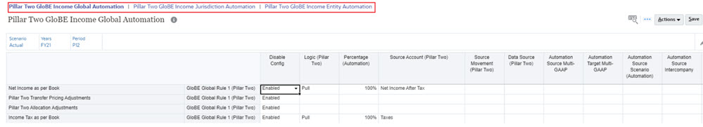

L'automatisation du Pilier Deux fonctionne de la même manière que l'automatisation des taxes dans le processus de provisionnement pour impôts. La seule différence réside dans le fait qu'avec l'automatisation du Pilier Deux, vous pouvez sélectionner Avant impôt ou Impôt dans la colonne de source de données source. L'application traite l'ensemble des règles de niveau global, de juridiction et d'entité qui sont stockées au niveau de l'entité. Pour visualiser l'ensemble des règles qui s'appliquent à une entité, vous devez consulter les règles au niveau de l'entité, qui peuvent être une combinaison des règles de niveau global, de juridiction et d'entité activées et/ou désactivées.
Les règles d'automatisation du Pilier Deux dans l'entité avec calculs d'impôt au niveau parent activés calculent les valeurs dans Consolidation d'entité, lorsque la balance des comptes de l'entité de base est disponible. Par exemple, si les balances de comptes sont chargées au niveau de l'entité de base et que l'entité parent est configurée avec une règle d'automatisation du Pilier Deux, les règles d'automatisation du Pilier Deux extraient les données de balance des comptes dans Consolidation d'entité, et les imputent au compte de Pilier Deux et à la consolidation d'entité.
Fonctionnement : lorsqu'elles sont définies, les règles globales sont copiées au niveau de la juridiction et de l'entité lors de l'enregistrement. Des règles globales peuvent être désactivées au niveau de la juridiction ou de l'entité, puis une règle de juridiction ou d'entité créée pour proposer un calcul alternatif. Le seul détail qui peut être modifié au niveau de la juridiction ou de l'entité pour une règle globale est la colonne Activé/Désactivé.
Des règles de juridiction peuvent être désactivées au niveau de l'entité, puis une règle d'entité peut être créée pour proposer un calcul alternatif. Le seul détail qui peut être modifié au niveau de l'entité pour une règle de juridiction est la colonne Activé/Désactivé.
Vous pouvez enregistrer les nouvelles règles d'entité au niveau de l'entité. Vous pouvez connaître le type de règle (règle globale, de juridiction ou d'entité) en consultant le nom de la règle. Vous pouvez également ajouter des règles supplémentaires aux métadonnées si nécessaire.
