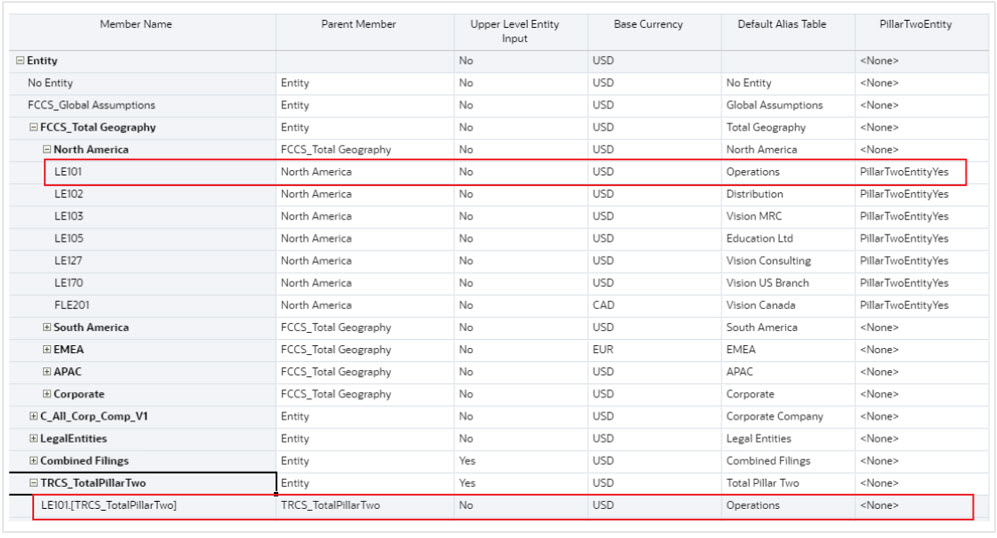

Affectez une entité incluse au Pilier Deux et ajoutez un attribut PillarTwoEntityYes sous PillarTwoEntity.
Une seule entité de Pilier Deux est autorisée dans une hiérarchie d'ancêtres pour éviter de les compter deux fois. Configuration d'entités de Pilier Deux
Après avoir enlevé l'attribut PillarTwoEntityYes d'une entité, l'entité partagée correspondante sous TRCS_TotalPillarTwo n'est pas enlevée. La suppression de l'entité partagée peut entraîner la perte des données en cours et historiques. Par défaut, le système ne supprime donc pas le membre. Toutefois, l'utilisateur peut supprimer manuellement les entités qui ne sont pas des entités de Pilier Deux partagées sous TRCS_TotalPillarTwo.
Conseil : affectez l'attribut PillarTwoEntityYes aux entités de paiement et de classement des taxes, ou de groupe de classement pour le Pilier Deux. Une hiérarchie d'entités par juridiction n'est pas requise.
Pour garantir la conservation des données historiques, il est déconseillé d'enlever l'attribut "PillarTwoYes" des entités hors portée. Vous pouvez enlever les affectations de juridiction lorsqu'une entité est hors portée car ce type d'affectation est propre à un scénario/une année/une période. L'intégrité historique des données est ainsi garantie.

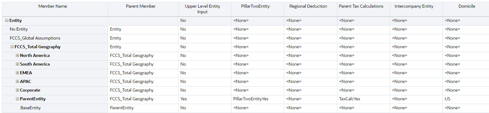

Exemple : ajout d'un calcul d'impôt au niveau parent
Définissez les propriétés suivantes pour créer une entité de calcul d'impôt au niveau parent avec les calculs du Pilier Deux :
  • Entrée d'entité de niveau supérieur : Oui
  • PillarTwoEntity : PillarTwoEntityYes
  • Domicile : <domicile représentant l'entité>
Exemple d'entité de calcul d'impôt au niveau parent
