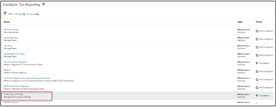

  1. Sur la page d'accueil, sélectionnez Application, puis Configuration.
  2. Sélectionnez Paramètres de performances sur l'écran Configuration.
