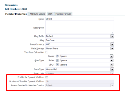

  4. Dans l'onglet Propriétés de membre, cliquez sur Activer pour les enfants dynamiques.
    Activer les membres dynamiques
  5. Facultatif : définissez la propriété de membre Nombre d'enfants dynamiques possibles. (La valeur par défaut est 10.) Ce paramètre détermine le nombre d'espaces réservés qui sont créés pour l'ajout ou le chargement dynamique de membres sous le parent. Si tous les espaces réservés sont utilisés, les enfants ajoutés par la suite sont ajoutés en tant que membres normaux et vous devez actualiser la base de données pour pouvoir les utiliser.
