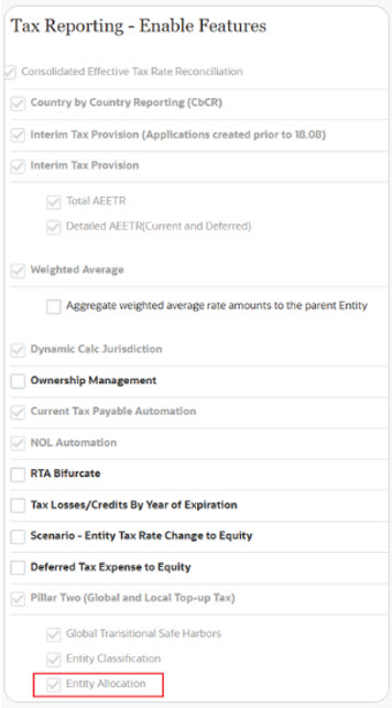

Pour activer cette fonctionnalité, procédez comme suit :
  1. Accédez à la carte Configuration, Actions → Activer les fonctionnalités.
  2. Cochez la case Allocation d'entités et cliquez sur le bouton Activer pour activer la fonctionnalité.
    Activation de la fonctionnalité Allocation d'entités
    Ce processus peut prendre plus de temps car il inclut l'actualisation de la base de données.

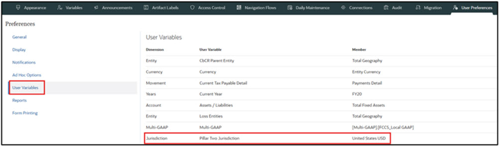

  3. Accédez à la page Préférences utilisateur et sélectionnez un membre de juridiction de Pilier Deux pour la variable utilisateur Juridiction de Pilier Deux.
    Variable utilisateur Juridiction de Pilier Deux
