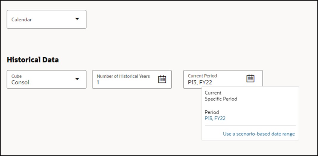

  5. Sur la page Sélectionner un calendrier, sélectionnez le calendrier à utiliser, puis cliquez sur Suivant. Lorsque vous sélectionnez un calendrier, la section Données historiques est remplie avec les détails de ce calendrier.
    Si vous ne sélectionnez pas de calendrier, vous pouvez définir ces options vous-même.

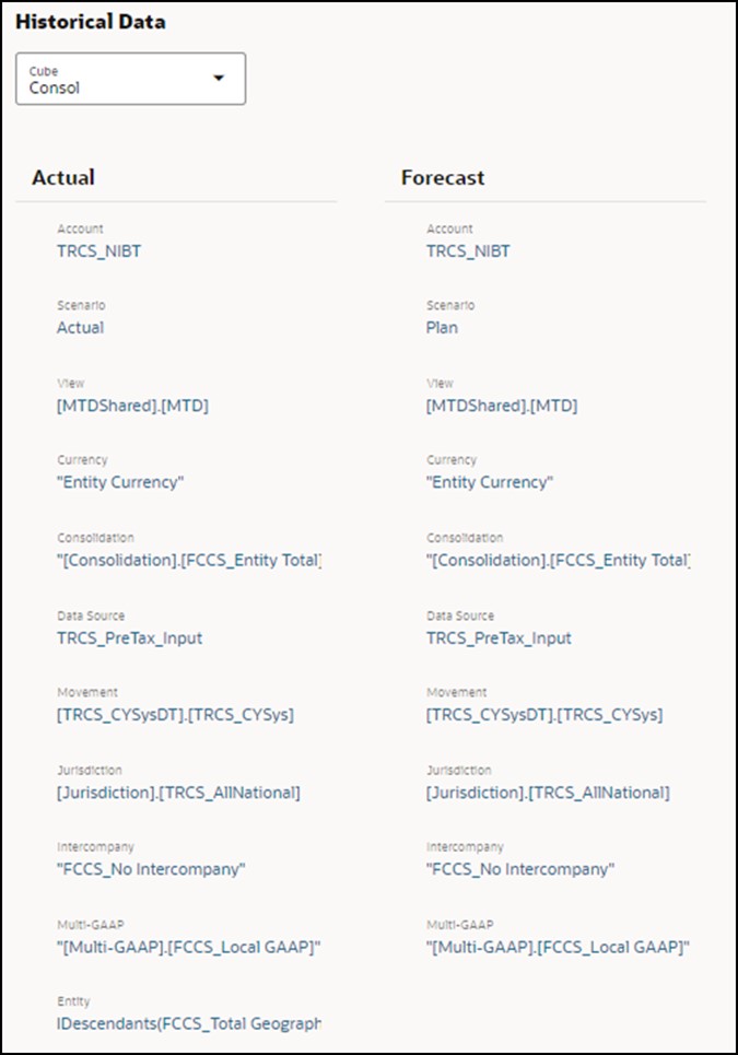

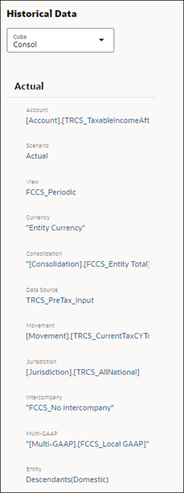

  6. Sur la page Définir un secteur, définissez le secteur de données à analyser pour les données historiques (réelles et prévues), puis cliquez sur Suivant.
    Voici par exemple l'information clé de prévision et de variance pour la valeur automatisée du compte NIBT de tous les descendants de l'entité Total Geography :
    Définir une tranche pour l'information clé de variance
    Voici par exemple l'information clé d'anomalie pour la valeur brute de revenu imposable entre les périodes P12 et RTA :
    Définir une tranche pour l'information clé d'anomalie

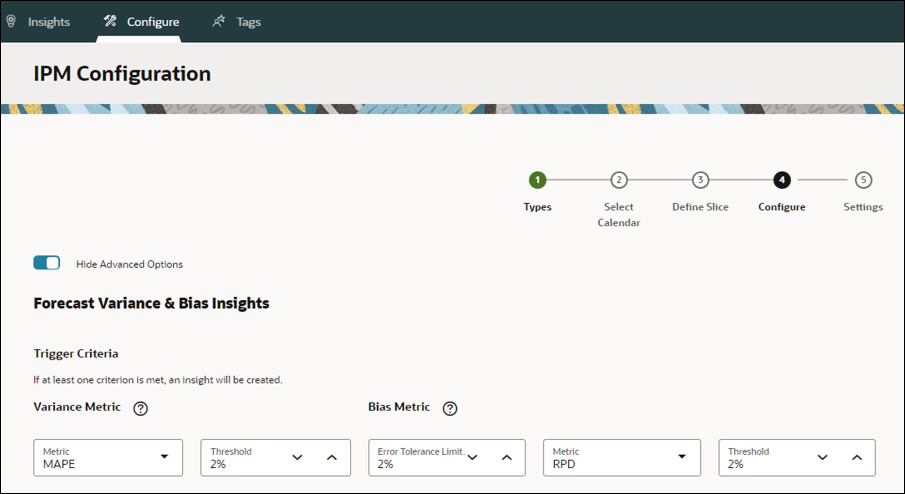

  7. Sur la page Configurer, configurez les informations clés en définissant la tolérance d'erreur et les seuils correspondants, puis cliquez sur Suivant. Le configurateur IPM sélectionne les métriques par défaut pour l'analyse.
    • Informations clés de biais et de variation de prévision : sélectionnez un pourcentage de tolérance d'erreur, qui définit le pourcentage de variation entre les prévisions historiques soumises par les planificateurs et les données réelles appartenant à la plage acceptable. Si le pourcentage de variation dépasse la limite de tolérance d'erreur, il est pris en compte pour le calcul du biais.
      Par exemple, si vous entrez 0,05, toute différence de 5 % ou plus entre les prévisions historiques et les données réelles historiques est considérée comme une variation significative (sous-prévision ou surprévision) et déclenche une information clé.
      Vous pouvez sélectionner ou modifier la métrique et le seuil d'écart sur la page Options avancées. Reportez-vous à la section Configuration de paramètres d'information clé supplémentaires.
      Une information clé est déclenchée lorsque l'écart ou le biais dépasse le seuil spécifié.
      Configurer l'information clé de biais et de variation de prévision
    • Informations clés d'anomalie : indiquez si vous voulez inclure des événements dans le calcul des informations clés.
      Sélectionnez un seuil, qui définit le seuil acceptable pour la valeur du score Z (écart-type avec la moyenne des valeurs). Toute valeur trop éloignée de zéro (le seuil est généralement un score Z de 3 ou -3) est considérée comme aberrante.
      Une information clé est déclenchée lorsque la métrique de détection de valeur aberrante indiquée dépasse le seuil spécifié.
      Par exemple, si vous entrez 3, tout ce qui équivaut à trois écarts-types ou plus par rapport à la moyenne est considéré comme une valeur aberrante et déclenche une information clé.
    Si vous voulez configurer des options supplémentaires, comme la sélection des métriques à utiliser, cliquez sur Afficher les options avancées. Reportez-vous à la section Configuration de paramètres d'information clé supplémentaires.
