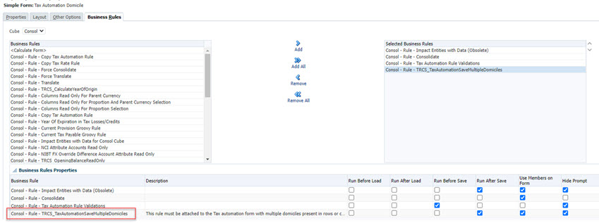

3. Accédez à l'onglet Règles métier.
4. Dans le volet de droite des règles métier sélectionnées, choisissez Consolidation - Règle - Automatisation des taxes - Enregistrer et cliquez sur remove_icon pour l'enlever.
5. Accédez au bas de la liste sous le volet de gauche Règles métier. Sélectionnez Consolidation - Règle - TRCS_TaxAutomationSaveMultipleDomiciles et cliquez sur Add_Icon pour l'ajouter au formulaire.
6. Sous Propriétés des règles métier dans le volet du bas, pour la règle Consolidation - Règle -TRCS_TaxAutomationSaveMultipleDomiciles, cochez les cases en regard des options Exécuter après l'enregistrement, Utiliser les membres sur le formulaire et Masquer l'invite.
