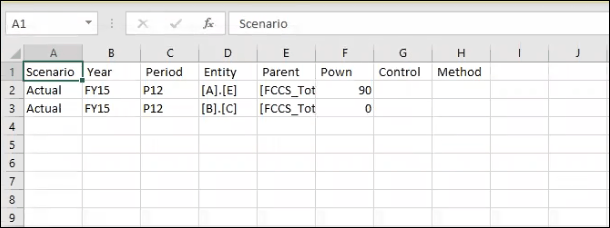

Un exemple de contenu de fichier de participation est présenté ci-après :
Scenario, Year, Period, Entity, Parent, POwn, Control, Method
Consol,FY18,Feb,[CE-0012-USD].[LE-0014-CAD],[CE-0011-EUR].[CE-0012-USD],80,,
Consol,FY18,Feb,[CE-0012-USD].[LE-0016-BRL],[CE-0011-EUR].[CE-0012-USD],50,,PROPORTIONAL
Consol,FY18,Feb,[CE-0012-USD].[LE-0017-GBP],[CE-0011-EUR].[CE-0012-USD],30,,
Consol,FY18,Feb,[CE-0012-USD].[LE-0018-EUR],[CE-0011-EUR].[CE-0012-USD],10,,
Consol,FY18,Jan,[CE-0013-GBP].[LE-0014-CAD],[CE-0011-EUR].[CE-0013-GBP],10,,
Consol,FY18,Jan,[CE-0013-GBP].[LE-0016-BRL],[CE-0011-EUR].[CE-0013-GBP],10,,
Consol,FY18,Feb,[CE-0012-USD].[LE-0016-BRL],[Entity].[FCCS_Total Geography],,NO,PROPORTIONAL

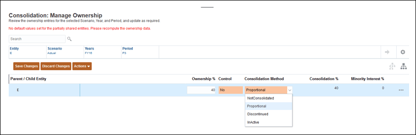

Lors de l'import des données de participation, celles-ci sont fusionnées avec les données existantes. Par conséquent, il peut arriver que des entrées de participation non valides soient créées. Si une entité est présente dans plusieurs branches d'une hiérarchie, il est impossible d'enregistrer les données saisies à l'écran dans le cas où la participation combinée dépasse 100 %. Lors du chargement à partir d'un fichier, les données de participation ne sont pas rejetées. Ainsi, le pourcentage de participation combinée d'une entité peut dépasser 100 %. Si cela se produit, un message d'erreur apparaît en haut de l'écran Gérer la participation pour la période concernée par le problème :
Les données de participation de certaines combinaisons Parent/Société juridique ne sont pas valides. Identifiez le % de participation incorrect dans la vue Parent/Société juridique, puis corrigez-la dans la vue Parent/Enfant.
Dans les périodes suivantes, un message similaire apparaît :
Les données de participation de certaines combinaisons Parent/Société juridique ne sont pas valides pour les périodes précédentes. Identifiez la période et corrigez la période.
Accédez à la période dont les données sont incorrectes et sélectionnez la vue Parent/Entité juridique. Passez en revue les entrées de pourcentage de participation pour Parent/Entité juridique. Les erreurs sont signalées par du texte en rouge. Notez les entités comportant des erreurs, revenez à la vue Parent/Enfant, puis corrigez les pourcentages de participation parent/enfant pour que le total ne dépasse pas 100 %.

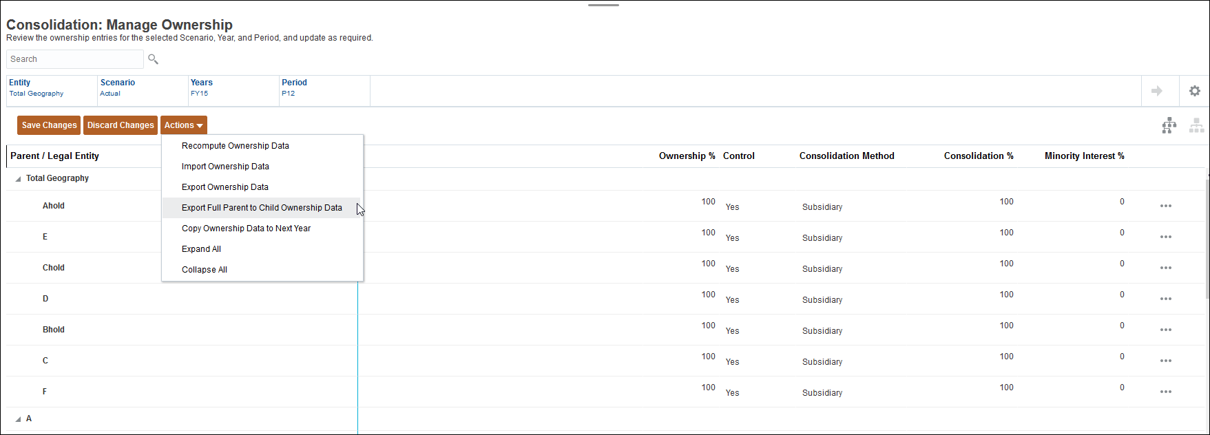

Export des données complètes de participation parent vers enfant
L'option d'export Données complètes de participation parent vers enfant exporte toutes les données pour l'écran Entité parent/enfant, y compris tous les enfants et toutes les entrées, que ces données aient été remplacées ou non. Cette option n'est pas disponible pour l'écran Entité parent/juridique.
Pour exporter les données complètes de participation parent vers enfant, procédez comme suit :
  1. Sur la page d'accueil, cliquez sur Application, puis sur Consolidation pour afficher l'écran Gérer la participation.
  2. Sélectionnez un scénario, une année et une période dont vous voulez exporter les données complètes pour chaque parent et ses enfants, que ces données aient été remplacées ou non.
  3. Dans le menu Actions, sélectionnez Exporter les données complètes de participation parent vers enfant.
    Sélectionner l'option d'export des données complètes pour les parents et les enfants
  4. Sélectionnez l'emplacement où enregistrer le fichier CSV.
    Choisir l'option permettant de sélectionner les données complètes de participation parent et enfant
