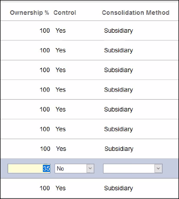

Plage de participation
Pour tout pourcentage de participation donné, le système affecte une méthode de consolidation par défaut, basée sur les plages de pourcentage de participation ci-dessous.
Les méthodes système comprenant la plage 0 % à 100 % sont :
  • Non consolidé = 0 %
  • Proportionnel = de 0 % à 50 %
  • Filiale = de 51 % à 100 %
Par exemple, si vous saisissez 35 %, la méthode de consolidation est automatiquement définie sur Proportionnel. Si nécessaire, cliquez sur Méthode de consolidation pour sélectionner une autre méthode.
Sélection des méthodes de consolidation pour la plage de participation.
