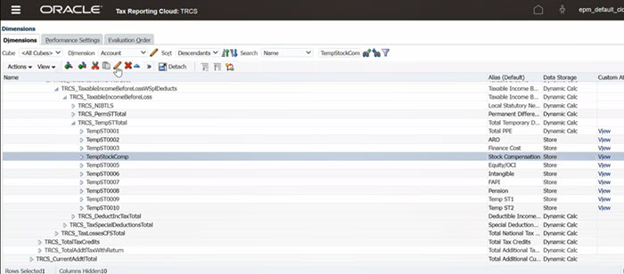

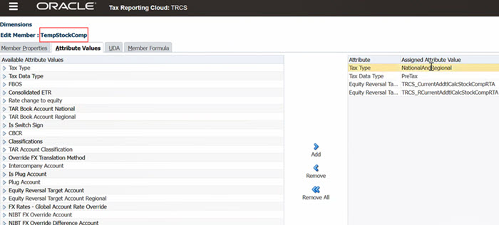

Dans l'exemple ci-dessous, vous avez configuré Stock Compensation comme compte cible d'extourne de capitaux propres.
Le type d'extourne de capitaux propres est défini pour National et Régional, ce compte temporaire est valide pour les deux.
Stock Compensation est un compte temporaire.

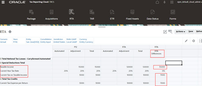

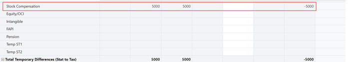

Durant le calcul de la charge d'impôt courant, Stock Compensation (valeur : 5 000) est également inclus (soit 40 000 - 5 000 = 35 000).
Voyez les valeurs suivantes dans la capture d'écran ci-dessous :

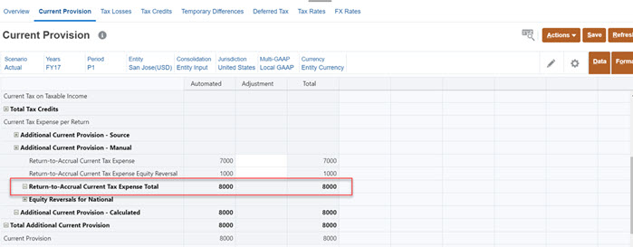

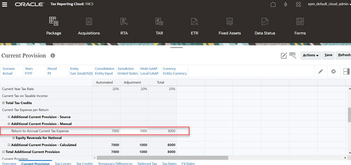

Pour tenir compte de cela, vous devez effectuer un ajustement manuel de 1 000 (5 000 * 20/100) comme indiqué dans la capture d'écran ci-dessous.
Lorsque la fonctionnalité de bifurcation du RSP est activée, vous n'avez pas besoin de faire des ajustements car les valeurs sont extraites automatiquement.
