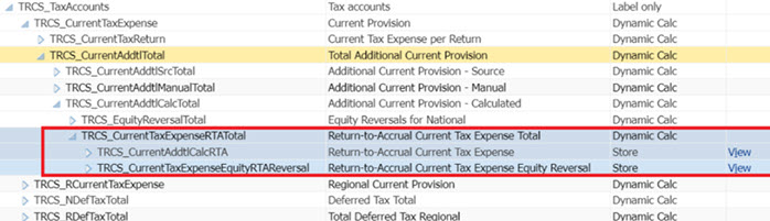

  1. Créez une application TRCS sans activer la fonctionnalité de bifurcation du RSP. Reportez-vous à la section Création de l'application.
  2. Accédez à Application, puis à Configuration, puis à Activer la fonctionnalité. Sélectionnez Bifurcation du RSP et cliquez sur Activer. Reportez-vous à la section Activation de la bifurcation du RSP.
    De nouvelles métadonnées sont créées :
    TRCS_CurrentTaxExpenseRTATotal, TRCS_CurrentTaxExpenseEquityRTAReversal, TRCS_CurrentTaxExpenseRTATotal(Shared), TRCS_RCurrentTaxExpenseRTATotal, TRCS_RCurrentTaxExpenseEquityRTAReversal et TRCS_RCurrentTaxExpenseRTATotal(Shared)
    • Sous Provision courante nationale, la hiérarchie Provisions courantes supplémentaires - Calculé a un nouveau membre enfant. Les membres suivants sont présents dans la hiérarchie Provisions courantes supplémentaires - Calculé :
      • TRCS_CurrentTaxExpenseRTATotal
      • TRCS_CurrentAddtlCalcRTA
      • TRCS_CurrentTaxExpenseEquityRTAReversal.

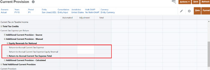

      Provision courante nationale - Membre enfant
      Formulaire Provision courante nationale

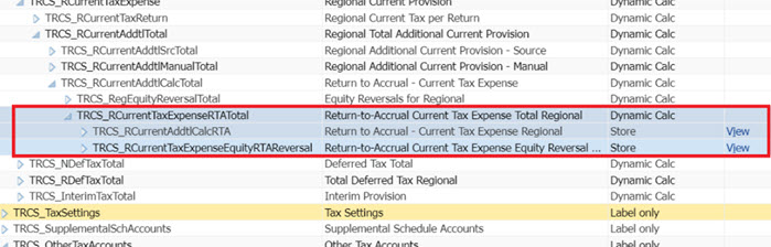

    • Sous Provision courante régionale, la hiérarchie Charge d'impôt courant du rendement sur les provisions a un nouveau membre enfant. Les membres suivants sont présents dans la hiérarchie Charge d'impôt courant du rendement sur les provisions :
      • TRCS_RCurrentTaxExpenseRTATotal
      • TRCS_RCurrentAddtlCalcRTA
      • TRCS_RCurrentTaxExpenseEquityRTAReversal

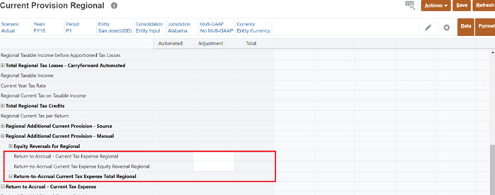

      Provision courante régionale - Membre enfant
      Formulaire Provision à court terme - régional

  • Accéder au formulaire Provision courante.
  • Développer le total de la charge d'impôt courant du rendement sur les provisions.
Tenez compte des points suivants :
  • Valeur d'extourne de capitaux propres de charge d'impôt courant du rendement sur les provisions égale à 1 000 (5 000 * 0,2)
  • Charge d'impôt courant du rendement sur les provisions égale à 7 000.
  • Total de la charge d'impôt courant du rendement sur les provisions égale à 8 000.

Accéder au formulaire TIE régional. Le total de la charge d'impôt courant du rendement sur les provisions est égal à 12 000.
Accéder au formulaire RàN du compte de taxes régional. Sous Total automatisé, l'impôt sur le revenu à payer est égal à -10 500 et l'extourne de capitaux propres est égale à -1 500.

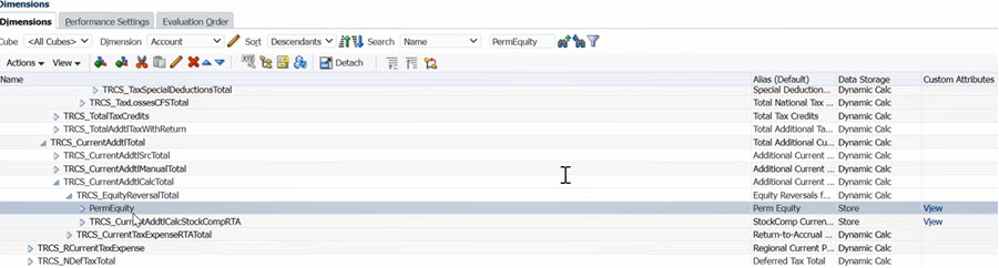

Maintenant, suivez les mêmes étapes pour le compte permanent :
  1. Accéder à l'éditeur de dimensions et rechercher le compte permanent (PermEquity).
    Exemple_Compte permanent
    Membre de dimension de compte permanent

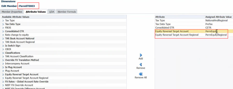

  2. Attachez les attributs Impôt et National.
  3. Partagez ce membre sous TRCS_CurrentAddtlMTotal.
  4. Modifiez tous les comptes permanents, attachez l'attribut PermEquity et actualisez la base de données.
