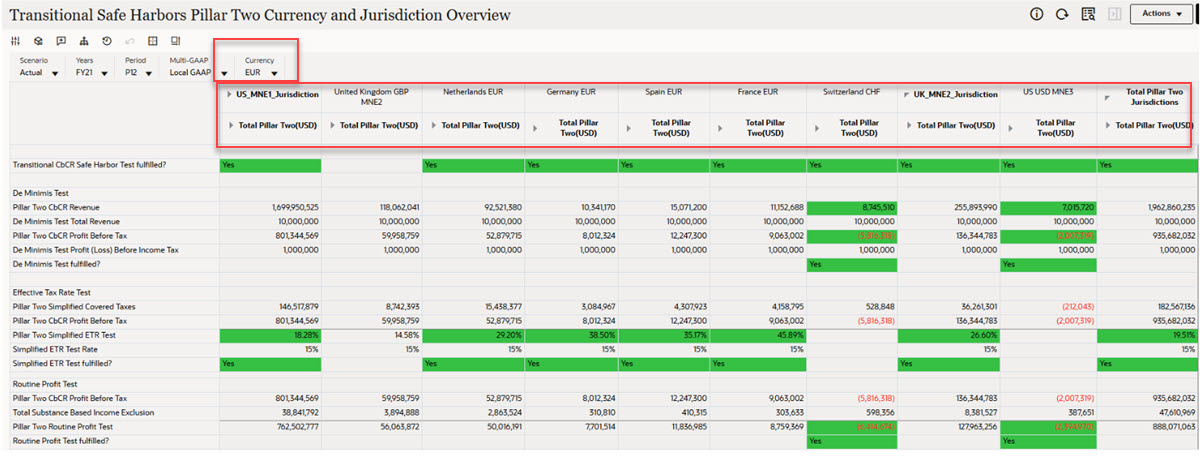

  • Cliquez sur l'onglet Présentation de la devise et de la juridiction de Pilier Deux des régimes de protection transitoire pour l'ouvrir. Par exemple, si vous sélectionnez la devise, toutes les juridictions de Pilier Deux sont regroupées par entreprise multinationale et entité Pilier Deux - Total.
    Formulaire Présentation de la devise et de la juridiction de Pilier Deux des régimes de protection transitoire
