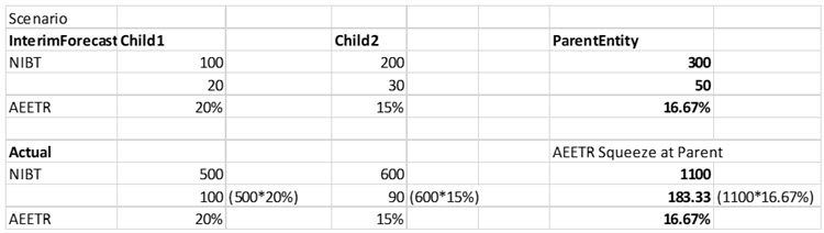

Avec ce paramètre, le TIEEA calculé dans la prévision de provision provisoire peut être appliqué dans la provision pour impôts provisoire à chaque niveau parent. Le résultat doit être équilibré avec le TIEEA lors du calcul des impôts sur les pertes ou les profits nets de cumul annuel.
Exemple de calcul
Exemple de calcul
