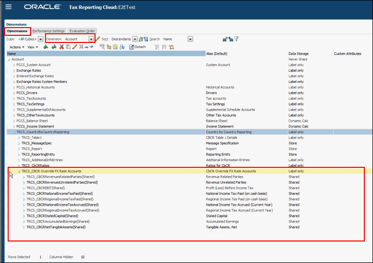

Sous Dimensions, les comptes de la table 1 CbCR sont créés en tant que comptes partagés sous TRCS_CBCR Override FX Rate Accounts. Ces comptes reflètent ceux spécifiés sous TRCS_Table1.
A l'aide du cube CbCR, la hiérarchie suivante est automatiquement créée afin d'indiquer les taux moyens pour les conversions :
Tableau 18-1 TRCS_CBCR Override FX Rate Accounts
Compte Alias par défaut
TRCS_CBCRRevenuesRelatedParties(Shared)
Produits de parties liées
TRCS_CBCRRevenuesUnrelatedParties(Shared)
Produits de parties non liées
TRCS_CBCREBIT(Shared)
Profits (pertes) avant impôt sur le revenu
Bénéfices avant intérêts et impôts (EBIT) est une mesure des profits d'une société qui comprend toutes les dépenses, à l'exception des charges d'impôt sur le revenu et des charges d'intérêts. La valeur représente la différence entre les produits d'exploitation et les charges d'exploitation. Les taux de dérogation de taux de change EIBT peuvent uniquement être saisis dans un cube CbCR.
TRCS_CBCRNationalIncomeTaxPaid(Shared)
Impôt national sur le revenu payé (sur la comptabilité de caisse)
TRCS_CBCRRegionalIncomeTaxPaid(Shared)
Impôt régional sur le revenu payé (sur la comptabilité de caisse)
TRCS_CBCRNationalIncomeTaxAccrued(Shared)
Impôt national sur le revenu à recevoir (Année en cours)
TRCS_CBCRRegionalIncomeTaxAccrued(Shared)
Impôt régional sur le revenu à recevoir (Année en cours)
TRCS_CBCRStatedCapital(Shared)
Capital déclaré
TRCS_CBCRAccumulatedEarnings(Shared)
Bénéfices accumulés
TRCS_CBCRNetTangibleAsssets(Shared)
Actifs corporels, nets
Les comptes de taux de change de dérogation TRCS_CBCR sont répertoriés sous TRCS_CountryByCountryReporting.

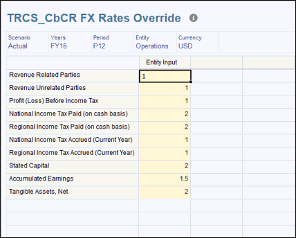

Pour saisir le taux de dérogation de taux de change CbCR, procédez comme suit :
  1. Sur la page d'accueil, sélectionnez Bibliothèque puis, sous Formulaires, développez Administration fiscale et sélectionnez TRCS_CbCR FX Rates Override.
    L'écran affiche toutes les colonnes des comptes de la table 1 CbCR, à l'exception du nombre d'employés.
  2. Cliquez sur Modifier Icône Modifier, puis sélectionnez le PDV et la devise de l'entité que vous voulez utiliser.
    Entrez les taux de change appropriés dans le formulaire de dérogation des taux de change CbCR TRCS.
  3. Sous Entrée d'entité, saisissez le taux de dérogation de taux de change CbCR pour le compte sélectionné, puis cliquez sur Enregistrer. Répétez les étapes pour chaque compte requis. Vous pouvez cliquer sur Enregistrer une fois tous les taux saisis.
    Remarque :
    Si aucun taux de dérogation n'est indiqué pour le compte Actif/Passif, le taux de clôture est utilisé. Si aucun taux de dérogation n'est indiqué pour le compte Produits/Dépenses, le taux moyen est utilisé.
