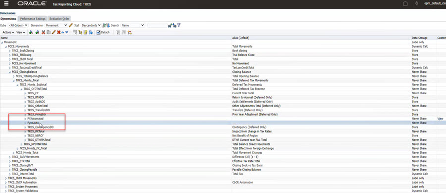

  1. Accédez au navigateur → Créer et gérer → Dimension → Mouvement.
  2. Créez deux membres enfant sous TRCS_CYDTNRTOTAL. Entrez un nom (PYAutomated pour l'automatisation des taxes et PYnoAuto pour la saisie de données) et un alias. Reportez-vous à la section Ajout ou modification de membres dans le guide Administration de Tax Reporting.
    Création d'un membre enfant

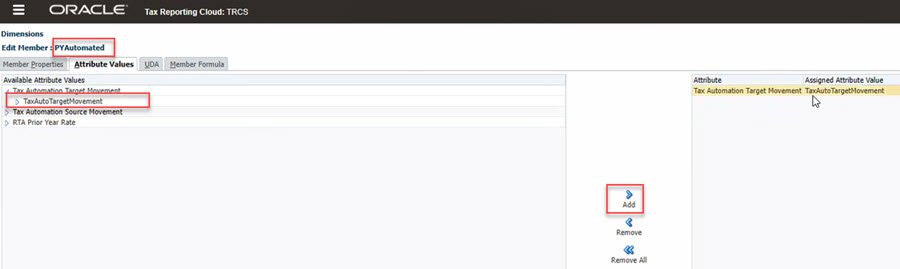

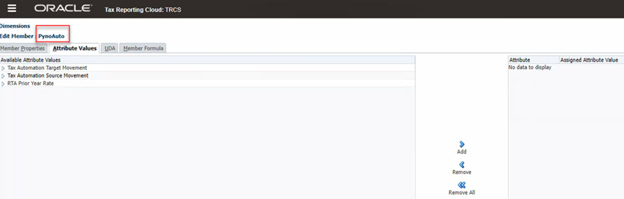

  3. Passez à l'onglet Valeurs d'attribut. Un attribut TaxAutoTargetMovement est créé.
  4. Affectez TaxAutoTargetMovement en cliquant sur l'icône d'ajout (>).
    Aucun attribut affecté
    Affecter des attributs
    L'attribut est affecté au membre de mouvement. Comme PYnoAuto est réservé à la saisie de données, aucun attribut ne lui est affecté.
    Les membres de mouvement peuvent être soit un mouvement automatisé, soit destinés à la saisie de données.

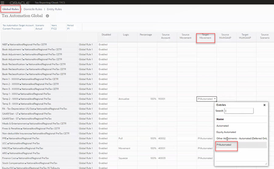

  7. Accédez à la carte Configuration.
  8. Cliquez sur Automatisation des taxes.
  9. Cliquez sur l'onglet Règles globales. Le formulaire Automatisation des taxes affichera alors "PYAutomated" en tant que mouvement cible d'automatisation des taxes. Cela vaut également pour les règles de domicile, les règles d'entité et l'automatisation des taxes régionales. La logique appliquée dans l'exemple est Annualiser.
    Règles globales
  10. Enregistrez la règle et exécutez la consolidation.

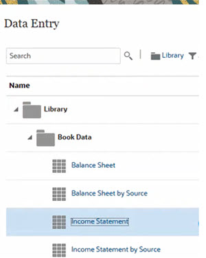

  11. Ouvrez les formulaires de livre pour afficher les valeurs. Sur la page d'accueil, accédez à Bibliothèque, puis à Données de livre.
    Données de livre

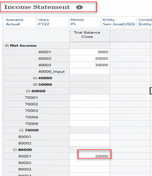

    La valeur annualisée est la valeur P1 * 12.
    Valeur annualisée
    Dans l'exemple ci-dessus, la valeur annualisée sera 20 000 * 12 = 240 000 dans le formulaire Ecarts temporaires.

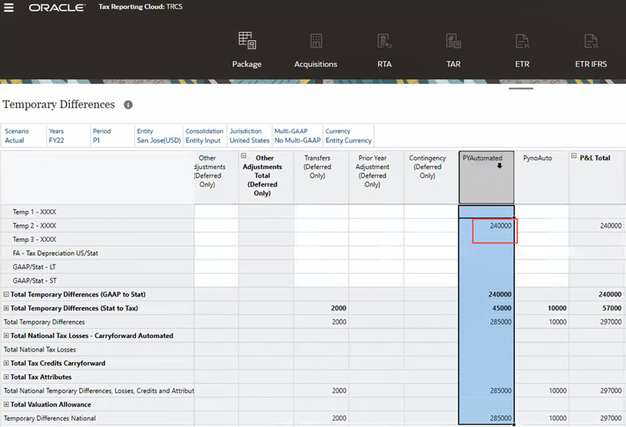

  12. Ouvrez le formulaire Ecarts temporaires.
  13. La colonne "PYAutomated" est remplie avec la valeur extraite du livre comptable. Il y a deux colonnes : PYAutomated et PYnoAuto (sans automatisation). PYAutomated apparaît comme colonne en lecture seule car vous l'avez marquée comme automatisée. Elle est utilisée uniquement pour l'automatisation des taxes. Toutefois, PYnoAuto n'est pas une colonne modifiable qui permet à l'utilisateur d'ajuster toutes les saisies de données.
    Formulaire Ecarts temporaires
    Dans cet exemple, 240 000 est la règle annualisée extraite.

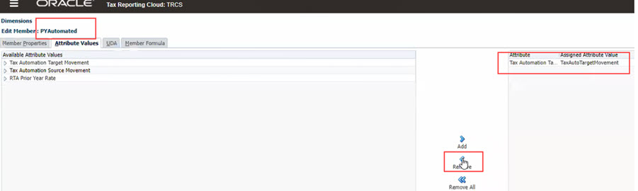

    Si vous enlevez l'attribut de mouvement cible d'automatisation de taxes (Dimensions > Membres de mouvement > Sélectionner le membre > Valeurs d'attribut > Enlever) pour le mouvement PYAutomated, et si vous actualisez la base de données, les règles associées seront invalidées et les données ne seront pas effacées.
    Valeur Enlever l'attribut
    Vous devez supprimer l'ensemble des règles d'automatisation des taxes pour le membre de mouvement avant d'enlever l'attribut de mouvement cible d'automatisation des taxes du membre.
