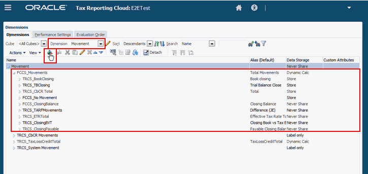

Vous pouvez créer des membres supplémentaires définis par l'utilisateur sous la dimension de mouvement afin d'exécuter la consolidation et les traductions pour ces membres.
Aucun calcul prêt à l'emploi de CTA (ajustements de la conversion monétaire) ou du mouvement des soldes d'ouverture n'est fourni.
Pour créer des membres de la dimension Mouvement personnalisés, procédez comme suit :

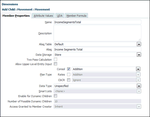

Tableau 5-2 Restrictions de propriété de membre de mouvement
| Propriété | Membre de base | Membre parent | Commentaire |
Nom |
Le nom ne commence pas par :
Mots-clés réservés :
Alias |
Alias unique pour tous les membres de dimension |
Si l'alias n'est pas unique, une erreur est générée lors de l'utilisation de l'alias dans des rapports ou dans Smart View. |
Stockage des données |
Stocker |
Utilisez l'une des options suivantes
Ne pas utiliser Calcul dynamique |
Calcul à deux passes |
Désélectionné |
Désélectionné |
Type de plan |
Console |
Console |
Désélectionner les autres types de plan |
Type de données |
Non spécifié |
Non spécifié |
Tableau 5-3 Exemple de hiérarchie de mouvement
| FCCS_Movements | Entité parent | Entités enfant |
| IncomeSegmentsTotal - Segments de revenu - Total | ||
