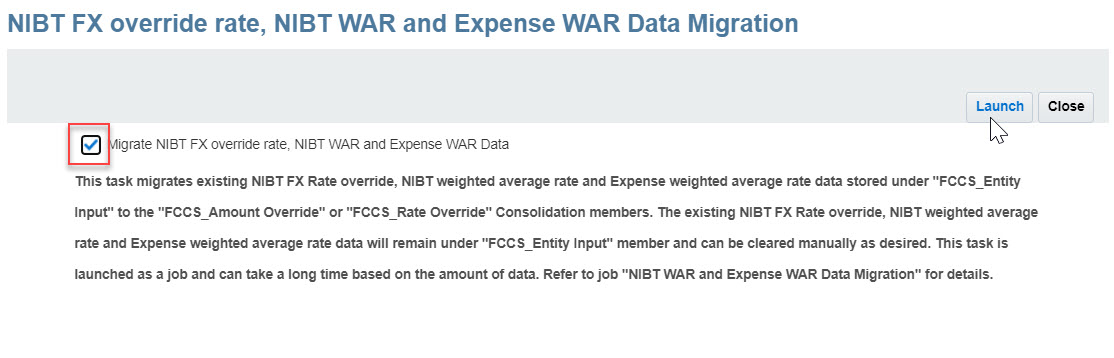

Pour utiliser cette fonctionnalité, vous devez effectuer une migration de données. Vous pouvez utiliser un job de migration de données, sous la carte de configuration, pour migrer des données WAR de résultat net avant imposition, WAR de charges et de dérogation de taux de change de résultat net avant imposition existantes vers de nouveaux membres de consolidation.
La tâche de migration migre les données à partir du croisement suivant dans la dimension Consolidation :
Pour démarrer la migration de données, procédez comme suit :
Si l'indicateur de fonctionnalité est True, la consolidation échoue sans migration des données WAR de résultat net avant imposition, WAR de charges et de dérogation de taux de change de résultat net avant imposition.
Les entités ne sont pas affectées après la migration de données.
La migration des données de remplacement historiques du taux et du montant des opérations de change pour les livres comptables n'est pas prise en compte lors de la tâche de migration des données. Vous devez migrer ces données manuellement.
