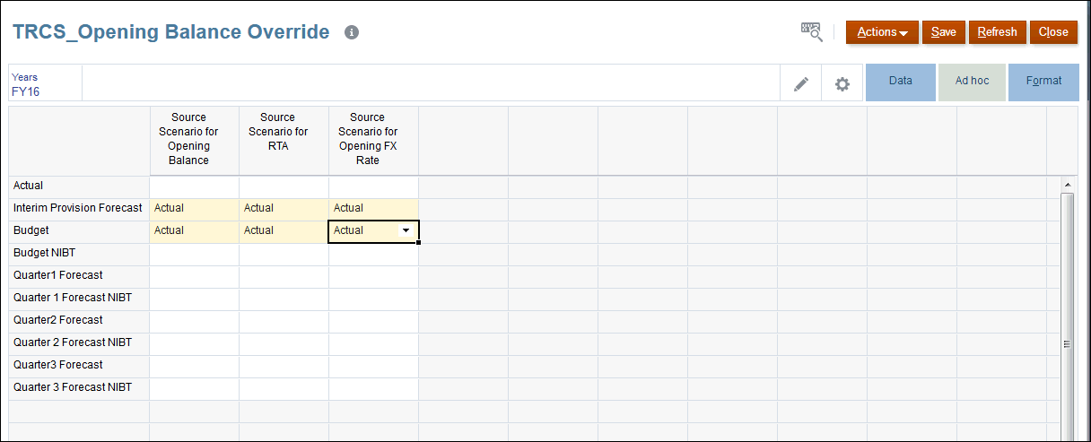

  3. Sélectionnez Remplacement de solde d'ouverture pour ouvrir le formulaire TRCS_Opening Balance Override.
    Formulaire de remplacement de solde d'ouverture
  4. Cliquez sur Années pour sélectionner l'année cible à configurer, puis cliquez sur OK.
  5. Sélectionnez la ligne contenant le scénario à générer, par exemple, Budget ou Prévision.

  7. Sous Scénario source pour le solde d'ouverture, sélectionnez Réel comme source du solde d'ouverture.
    La période source est toujours fixe, par exemple, P12 pour Solde d'ouverture et Taux de change d'ouverture, et P13 pour RSP.
  8. Facultatif : sous Scénario source pour RSP, sélectionnez le scénario source pour extraire les données du RSP. Si le scénario source du RSP réel n'est pas sélectionné, le RSP sera déterminé à partir du scénario cible, par exemple, le scénario Prévision ou Budget, si les données ont été définies dans ce dernier.
  9. Facultatif : sous Scénario source pour le taux de change d'ouverture, sélectionnez le scénario source pour extraire les données des taux de change. Si le scénario source du taux de change réel n'est pas sélectionné, le taux de change sera déterminé à partir du scénario cible, par exemple, le scénario Prévision ou Budget, si les données ont été définies dans ce dernier.
  10. Cliquez sur Enregistrer.
