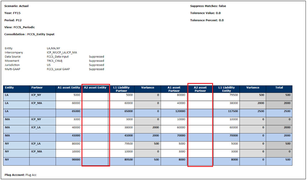

Aucune option de suppression sélectionnée
Ce rapport représente l'état par défaut dans lequel ni l'option Supprimer les colonnes vides ni l'option Supprimer les rapprochements ne sont sélectionnées. Dans cette configuration, le rapport affiche toutes les transactions, y compris les transactions rapprochées et non rapprochées, ainsi que toutes les colonnes, qu'elles contiennent ou non des données.
Exemple :
  • Supprimer les rapprochements : false
  • Valeur de tolérance : 0.0
  • Pourcentage de tolérance : 0.0
  • Exemple de sortie :
    • Le rapport inclut toutes les lignes, même si les transactions sont entièrement rapprochées.
    • Les colonnes sans données sont toujours affichées, ce qui peut encombrer le rapport (A2 asset Entity, A2 asset Partner).

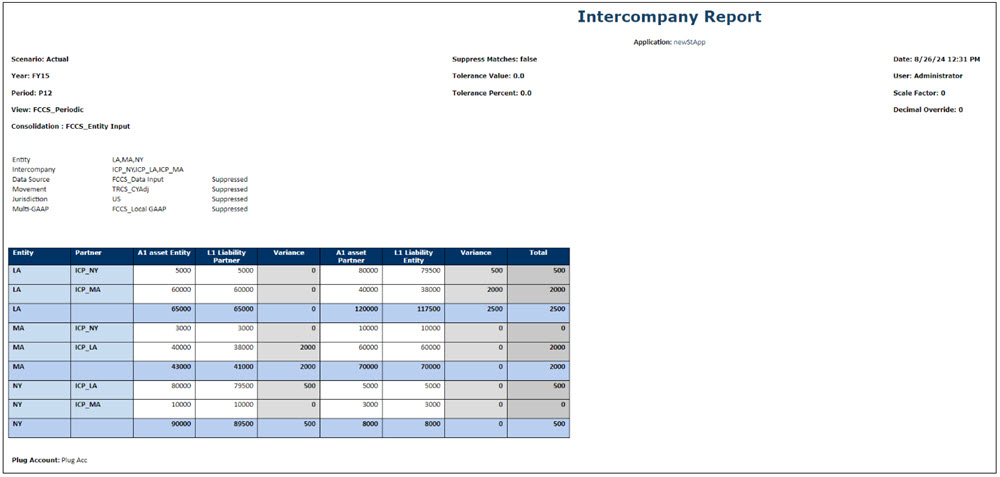

Suppression des colonnes entièrement vides (c'est-à-dire qu'elles ne contiennent aucune donnée sur toutes les lignes)
Ce rapport présente la fonctionnalité lorsque l'option Supprimer les colonnes vides est sélectionnée. Cette fonctionnalité masque toutes les colonnes qui ne contiennent aucune donnée sur toutes les lignes, ce qui simplifie le rapport et facilite la mise en évidence des données pertinentes.
Exemple :
  • Supprimer les colonnes vides : Activé
    • Les colonnes sans aucune donnée sont omises du rapport.
    • Les colonnes sans données sont enlevées (A2 asset Entity et A2 asset Partner).
Suppression des colonnes vides uniquement

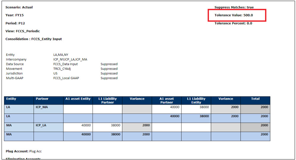

Suppression des lignes avec des transactions rapprochées se trouvant dans une tolérance spécifiée
Vous pouvez utiliser cette option pour supprimer les rapprochements avec les éléments suivants :
  • Valeur de tolérance pour la suppression :
    Ce rapport illustre l'utilisation de l'option Supprimer les rapprochements avec une valeur de tolérance spécifiée. Les cellules pour lesquelles la variance entre les transactions intragroupes est inférieure ou égale à la valeur de tolérance spécifiée sont supprimées.
    Exemple :
    • Supprimer les rapprochements : Activé
    • Valeur de tolérance : 500.0
    • Exemple de sortie : les transactions avec des variances de 500 ou moins sont supprimées.

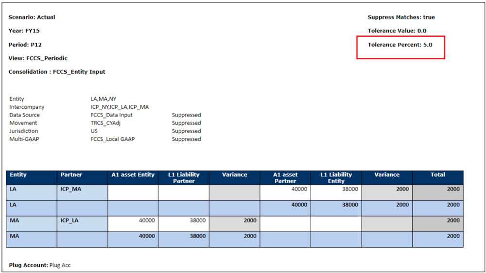

  • Pourcentage de tolérance pour la suppression :
    Ce rapport montre l'effet de l'application de l'option Supprimer les rapprochements avec un pourcentage de tolérance spécifié. Ici, les cellules pour lesquelles la variance entre les transactions intergroupes se situe dans la valeur de pourcentage de tolérance sont supprimées, ce qui réduit la visibilité des variances mineures.
    Exemple :
    • Pourcentage de tolérance : 5.0
      • Calcule la valeur du pourcentage de tolérance en appliquant le pourcentage spécifié aux montants de transaction.
      • Seuil de tolérance = 5 % du plus faible des deux montants (transaction d'entité ou de partenaire). Si la variance absolue est inférieure ou égale au seuil de tolérance, cette transaction sera supprimée.
      • Exemple : la première transaction est supprimée entre LA => ICP_NY, où 5 % de la valeur minimale (80000,79500) >= 500 (valeur de variance).
      • Si la variance absolue est inférieure ou égale à la valeur de seuil calculée, la transaction est supprimée.
