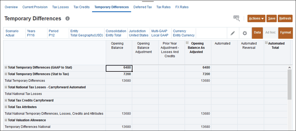

Le formulaire Ecarts temporaires est utilisé pour saisir les écarts temporaires qui ne sont pas automatisés dans le système. Les montants incluent des écarts temporaires, des pertes fiscales, des crédits d'impôt, des crédits nationaux ou régionaux, et les provisions pour dépréciation associées. Vous pouvez également saisir l'activité, comme les ajustements de l'exercice en cours et de l'exercice précédent et des éléments de capitaux propres et hors provisions.
Chaque écart temporaire est configuré comme à long terme à des fins de classification de bilan. Les ajustements des écarts temporaires, des pertes fiscales et de la provision pour dépréciation (par exemple, à long terme et pertes fiscales) sont saisis sur une base Avant impôt. Les crédits d'impôt et les crédits d'impôt-provision pour moins-value sont saisis sur une base Avec incidence fiscale.
