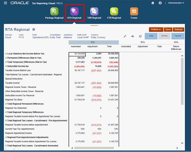

Le formulaire contient les membres RollForward suivants :
Tableau 13-8 Ecarts temporaires régionaux
| Catégorie | Sous-catégorie | Description |
P12 |
Automatisé |
Montants automatisés à partir de la provision pour l'exercice indiqué dans le PDV. |
Ajustement |
Montants saisis manuellement à partir de la provision pour l'exercice indiqué dans le PDV. |
Total |
Somme de Automatisé et Ajustement. (Provision totale) |
Rendement sur les provisions |
Automatisé |
Montants automatisés à partir de la déclaration pour l'exercice indiqué dans le PDV. |
Ajustement |
Montants saisis manuellement à partir de la déclaration pour l'exercice indiqué dans le PDV. |
Total |
Somme de Automatisé et Ajustement, à partir de la déclaration. (Déclaration totale) |
Ecarts de déclaration de rendement sur les provisions |
Ecart entre la provision totale et la déclaration totale. |
Lorsqu'il est calculé, le montant passant dans les provisions à court terme est le montant figurant dans le compte CurrentTaxReturn/Impôt exigible par déclaration. Lorsqu'ils sont calculés, les écarts temporaires passent automatiquement dans la colonne dans la reconduction d'écarts temporaires sur le rendement sur les provisions.
