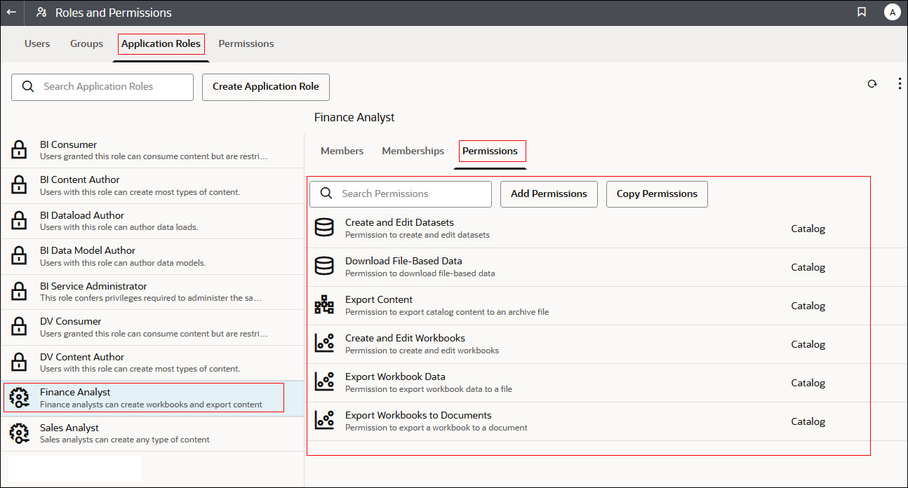

  5. Cliquez sur Autorisations pour voir une liste des autorisations accordées directement au rôle d'application.
    Lorsque vous sélectionnez un rôle d'application que vous avez créé à partir de zéro, vous voyez sur la droite une liste des autorisations accordées à ce rôle. Dans cet exemple, plusieurs autorisations (Créer et modifier des classeurs, Exporter un classeur dans un document, etc.) sont accordées à un rôle d'application que vous avez créé (Analyste financier).
    Vous pouvez ajouter et supprimer des autorisations, si nécessaire.
    Onglet Autorisations pour un rôle d'application défini par l'utilisateur

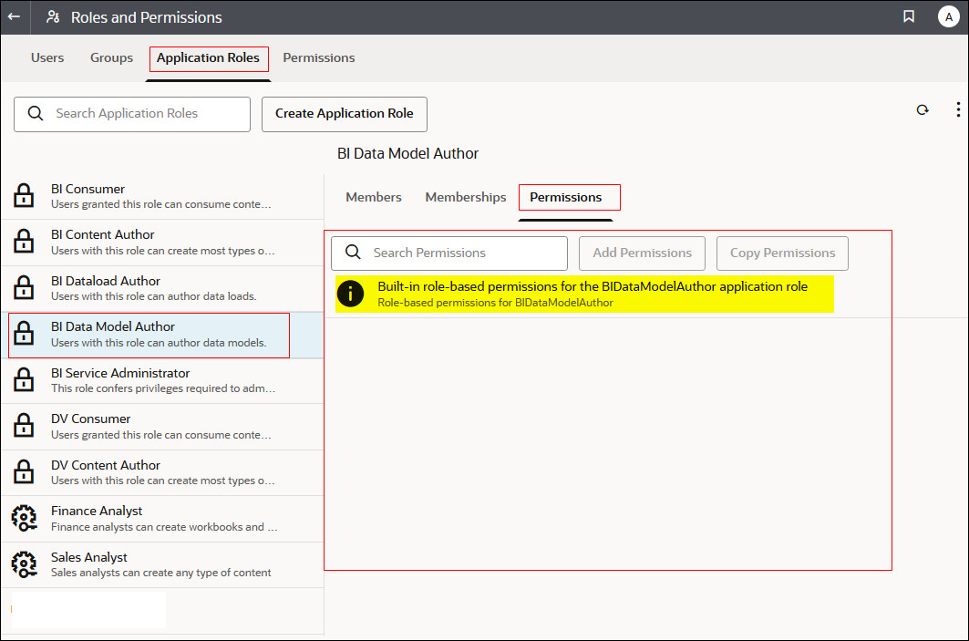

    Lorsque vous sélectionnez l'un des rôles d'application prédéfinis, par exemple Auteur de modèle de données BI, vous voyez un message indiquant que le rôle contient un jeu d'autorisations intégrées basées sur les rôles et les options Ajouter des autorisations et Copier les autorisations sont grisées. Vous ne pouvez pas modifier les autorisations accordées à un rôle d'application prédéfini.
    Onglet Autorisations pour un rôle d'application prédéfini

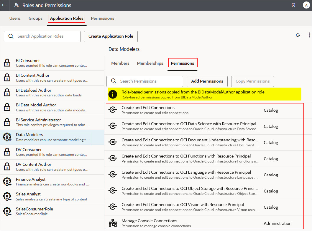

    Lorsque vous sélectionnez un rôle d'application défini par l'utilisateur contenant des autorisations copiées à partir de l'un des rôles d'application prédéfinis, par exemple Auteur de modèle de données BI, vous voyez un message indiquant que le rôle contient un jeu d'autorisations intégrées basées sur les rôles, plus des autorisations supplémentaires affectées au rôle d'application prédéfini, ainsi que les éventuelles autorisations que vous avez accordées au rôle. Dans cet exemple, vous avez créé un rôle d'application appelé Modélisateurs de données qui a les mêmes autorisations que le rôle d'application prédéfini Auteur de modèle de données BI, ainsi que des autorisations supplémentaires pour la connexion à diverses sources de données.
    Onglet Autorisations pour une application copiée à partir d'un rôle d'application prédéfini
