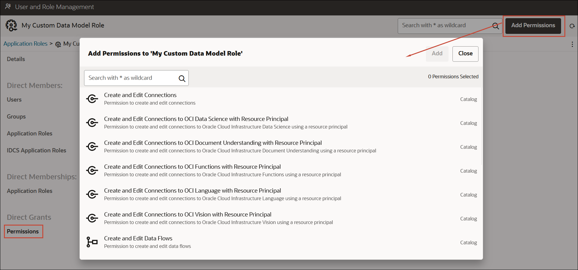

    1. Cliquez sur Ajouter des autorisations.
      Bouton Ajouter des autorisations

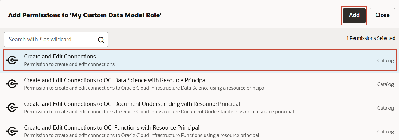

    2. Sélectionnez l'autorisation de votre choix, puis cliquez sur Ajouter.
      Sélectionner et ajouter une autorisation

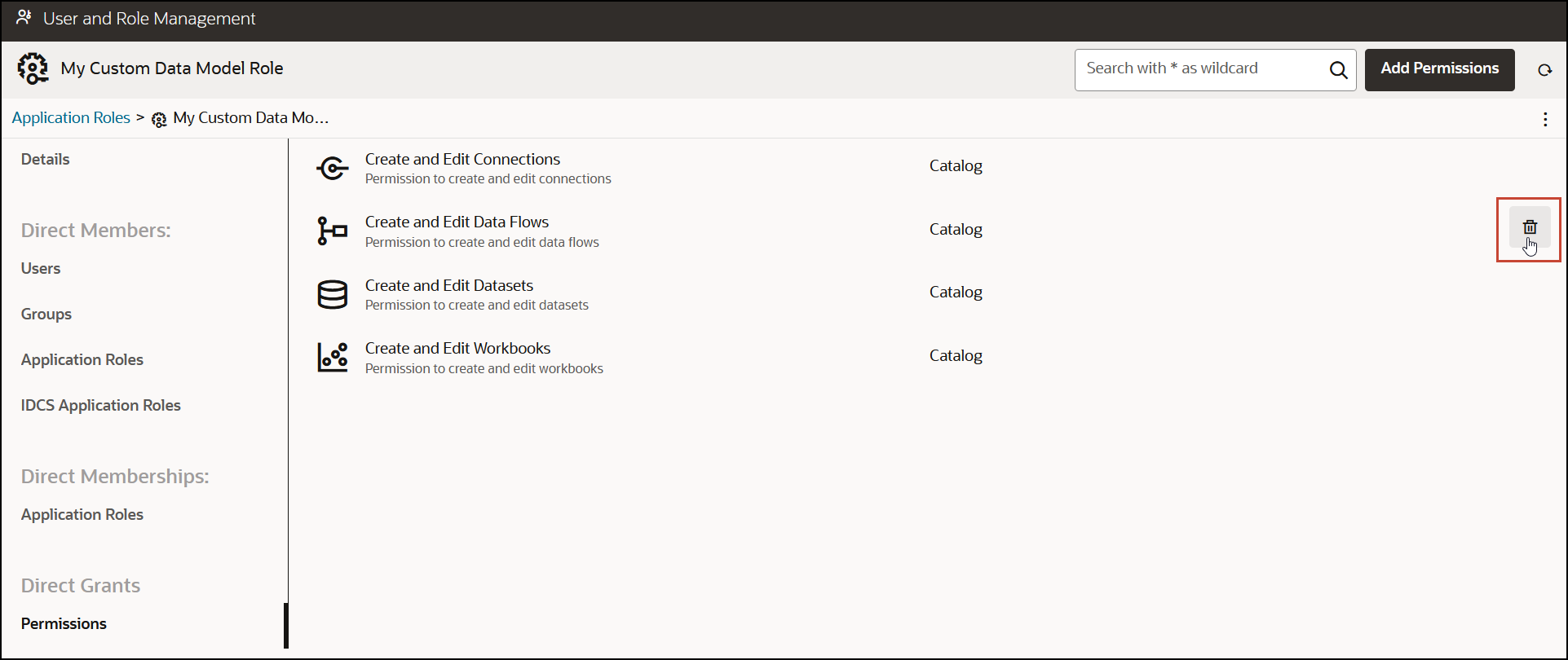

  7. Pour révoquer des autorisations du rôle d'application.
    1. Accédez à l'autorisation que vous souhaitez révoquer.
    2. Cliquez sur l'icône Supprimer l'autorisation.
    3. Pour confirmer, cliquez sur Supprimer.
    Icône Supprimer l'autorisation
