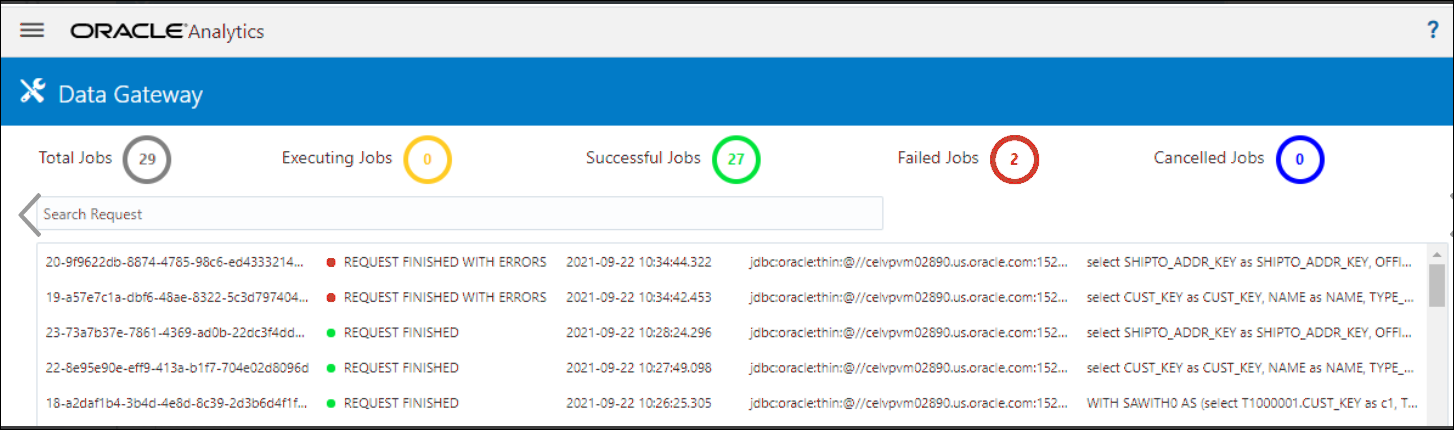

Diagnostic des problèmes de connexion à l'aide de la page Statut
Utilisez cette page pour réviser les demandes de base de données effectuées par un agent Data Gateway avec la base de données distante.
Dans un agent Data Gateway, cliquez sur Navigateur, puis sur Statut pour réviser les demandes de base de données.
Pour diagnostiquer les problèmes, vous effectuez généralement une recherche par date ou statut de travail :
  • Pour effectuer une recherche par date, dans le champ Rechercher une demande, entrez la totalité ou une partie de la date et de l'heure au format "AAAA-MM-JJ HH-MM-SS". Par exemple, entrez "2022-03-28" pour rechercher les entrées du 28 mars 2022.
  • Pour rechercher des travaux en échec, dans le champ Rechercher une demande, entrez "Demande terminée avec des erreurs".
Effacez le champ Rechercher une demande pour vérifier tous les travaux.

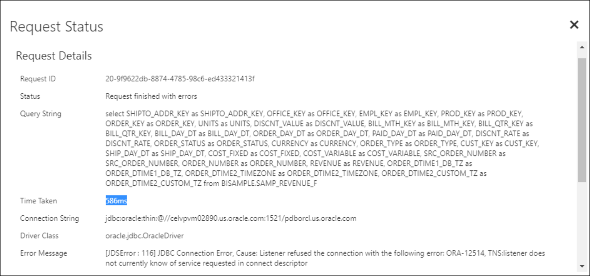

Cliquez sur un travail pour voir les informations de statut détaillées le concernant.
Description de GUID-DDFD4D08-83CA-4134-A739-517DE4EBBC0B-default.png ci-après
.png

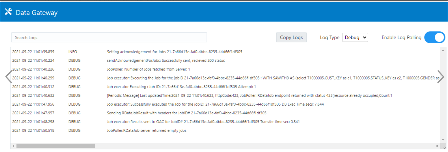

Diagnostic des problèmes de connexion à l'aide de la page Journaux
Utilisez cette page pour vérifier les entrées de journal d'un agent Data Gateway afin de pouvoir analyser le trafic de connexion.
Dans un agent Data Gateway, cliquez sur Navigateur, puis sur Journaux pour réviser les entrées de journal. Activez l'option Activer la scrutation des journaux et sélectionnez un niveau de journalisation approprié. Par exemple, pour diagnostiquer des problèmes de connexion, vous pouvez régler Type de journal à Déboguer.
Description de GUID-B3F74324-7D86-492D-AF32-DD13F152A57F-default.png ci-après
.png
Oracle recommande de désactiver l'option Activer la scrutation des journaux ou d'ajuster le type de journal lorsque vous avez terminé le dépannage pour saisir moins d'informations.

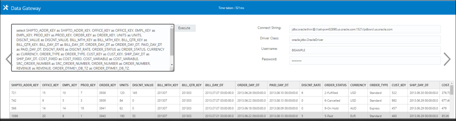

Diagnostic des problèmes de connexion à l'aide de la page Interrogation
Utilisez cette page pour interroger une base de données distante à partir d'un agent Data Gateway afin de tester la connexion et d'évaluer la performance.
Dans un agent Data Gateway, cliquez sur Navigateur, puis sur Interrogation afin d'exécuter un énoncé SQL directement à partir de l'agent Data Gateway sur la base de données (sur place). Par exemple, vous pouvez copier la chaîne d'interrogation, la chaîne de connexion et la classe de pilote provenant d'un travail en échec répertorié dans la page Statut. Indiquez les données d'identification de base de données et exécutez l'interrogation pour réviser le résultat et les statistiques de performance (temps d'exécution). Note : La base de données distante doit prendre en charge la connexion à l'aide d'une chaîne de connexion JDBC.

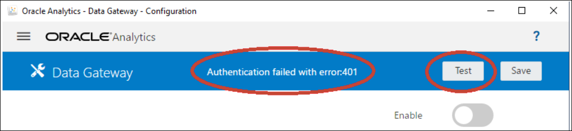

La modification de l'état de l'agent a échoué avec une erreur : nom d'agent ou URL Oracle Analytics Cloud non indiqués ou paire de clés non générée Cliquez sur Enregistrer, puis sur Activer. Si le problème persiste, redémarrez l'application. Au besoin, vérifiez votre réseau.
L'authentification a échoué avec une erreur : le code 401" est retourné à l'issue du test. Les raisons possibles sont les suivantes :
- La clé de l'agent Data Gateway n'a pas été copiée dans la page Connectivité de données distante de la console Oracle Analytics Cloud Par exemple, vous avez peut-être cliqué sur le bouton Tester avant de coller la clé dans la page Connectivité de données distante de la console OAC.
- La clé de l'agent Data Gateway a été de nouveau générée mais la nouvelle clé n'a pas été copiée dans la page Connectivité de données distante de la console Oracle Analytics Cloud. Par exemple, vous avez peut-être déjà enregistré un agent Data Gateway dans la page Connectivité de données distante de la console mais son ID ne correspond pas à celui de la clé définie dans la page d'accueil de l'agent Data Gateway.
Description de GUID-993A05E7-934B-4EFE-A233-29A85B823B8C-default.png ci-après
.png
Si la clé de l'agent Data Gateway n'a pas été copiée, collez la clé dans la console pour enregistrer l'agent.
Si la clé de l'agent Data Gateway a été de nouveau générée, supprimez celui-ci dans la console, puis collez la clé dans la console pour l'enregistrer de nouveau.
