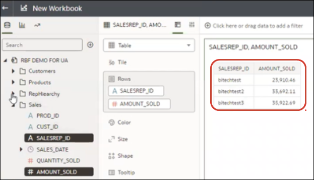

  • Lorsqu'un vice-président des ventes se connecte à Oracle Analytics et ouvre le classeur des ventes partagé, il voit les données de ventes de chaque représentant de son équipe. Dans cet exemple, le vice-président des ventes dvauthoruser peut voir une synthèse des ventes des représentants de son équipe (bitechtest, bitechtest2 et bitechtest3).

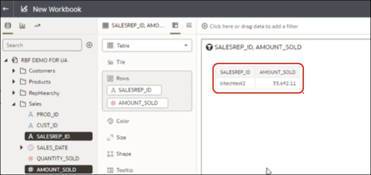

  • Lorsqu'un représentant se connecte à Oracle Analytics et ouvre le classeur de ventes partagé, il ne voit que ses propres données de ventes. Dans cet exemple, le représentant bitechtest2 peut consulter le montant de ses ventes, soit $33,692.11.

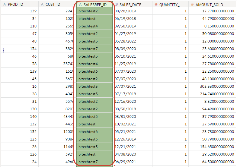

Le jeu de données de l'exemple contient des données de ventes, avec l'ID représentant dans la colonne SALESREP_ID.

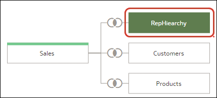

La hiérarchie entre le vice-président des ventes et le représentant est mise en oeuvre à l'aide d'une table RepHierarchy.
Description de GUID-4D5C425D-768E-4D9E-87EE-729AF3132071-default.png ci-après
.png
La table RepHierarchy établit un lien entre les vice-présidents des ventes et les représentants de leur équipe :

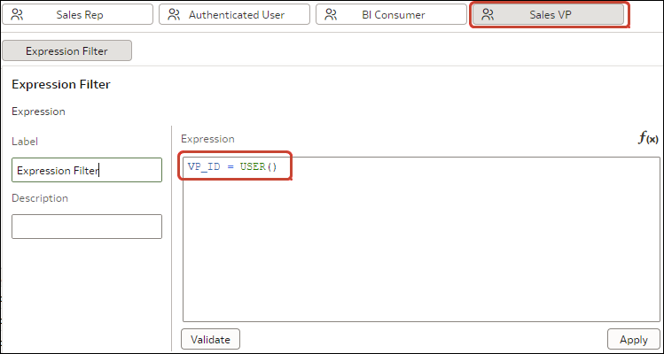

L'auteur du classeur applique deux filtres basés sur les rôles au jeu de données utilisé par le classeur, l'un pour les vice-présidents des ventes et l'autre pour les représentants.
  • L'auteur du classeur applique également un filtre basé sur les rôles au rôle d'application 'Sales VP' (vice-président des ventes) avec l'expression SALESVP_ID = USER(). L'argument USER() est une variable de système dans Oracle Analytics qui fournit l'ID de l'utilisateur connecté.
  • L'auteur du classeur applique également un filtre basé sur les rôles au rôle d'application 'Sales Rep' (représentant) avec l'expression SALESREP_ID = USER().
