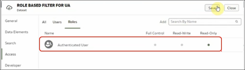

Dans la boîte de dialogue Inspecter du jeu de données, sous Accès, puis Rôles, les utilisateurs authentifiés ont un accès en lecture seule.
Description de GUID-1A514BBC-E9E3-42D6-9520-B6DA6B0A1EBE-default.png ci-après
.png
