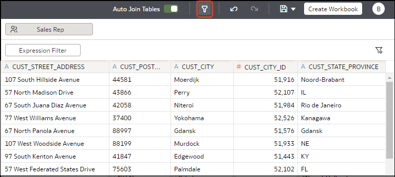

  1. Dans la page d'accueil, sélectionnez un jeu de données, cliquez sur Actions, puis sélectionnez Ouvrir.
  2. Dans l'éditeur de jeu de données, cliquez sur lediagramme de jointure.
  3. Cliquez sur la barre de filtres basée sur les rôles dans la barre d'outils.
  4. Positionnez le pointeur de la souris sur la barre de filtres basés sur les rôles, puis cliquez sur Ajouter un rôle Icône Ajouter un rôle dans la barre de filtres basés sur les rôles pour afficher une liste des rôles d'application.
  5. Dans la liste déroulante, sélectionnez le rôle d'application que vous souhaitez utiliser pour filtrer le jeu de données.

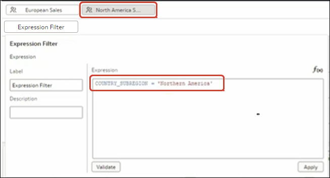

  6. Cliquez avec le bouton droit de la souris sur le rôle d'application et sélectionnez Créer un filtre pour afficher l'éditeur de filtres d'expression.
  7. Facultatif : Si nécessaire, utilisez le champ Étiquette pour remplacer le nom du filtre par un nom plus significatif.
  8. Dans la case Expression, entrez l'expression logique qui filtre les données en encadrant les valeurs de données par des guillemets simples.
  9. Cliquez sur Valider, puis sur Appliquer.
