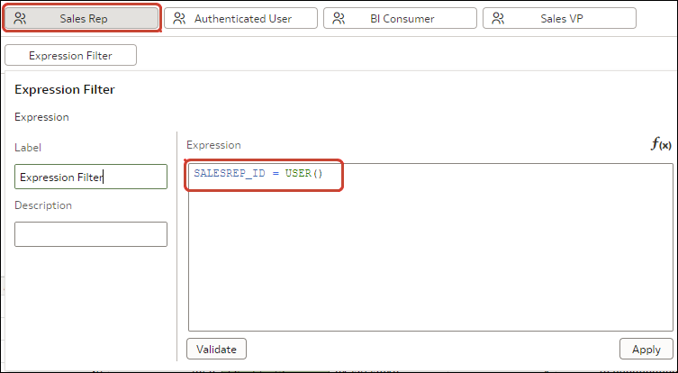

    Description de GUID-2B62C189-6FF7-41CF-8DA5-F48A7DC2B38F-default.png ci-après
    .png
  • Vous utilisez des expressions pour spécifier des filtres basés sur les rôles. Par exemple, sur un rôle d'application North America Sales (Ventes en Amérique du Nord), vous pourriez filtrer sur la colonne COUNTRY_SUBREGION d'une table COUNTRIES à l'aide de l'expression COUNTRY_SUBREGION = "Northern America".
  • Vous pouvez également référencer des variables de système Oracle Analytics dans l'expression. Par exemple, sur un rôle d'application Sales Rep (Représentant), vous pourriez filtrer sur la colonne SALESREP_ID à l'aide de l'expression SALESREP_ID = USER(), où USER () est une variable de système qui fournit l'ID de l'utilisateur connecté.
