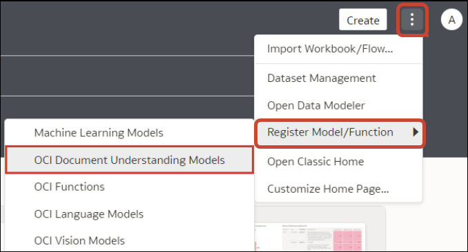

  2. (Dans Oracle Analytics) Dans la page d'accueil, cliquez sur Menu Page Points de suspension du menu Page, sélectionnez Enregistrer le modèle/la fonction, puis sélectionnez Modèles du service de compréhension de documents pour OCI.

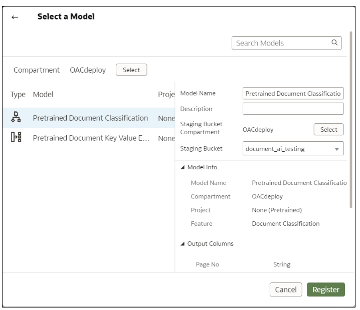

  3. Dans la boîte de dialogue Enregistrer un modèle, sous À partir d'une connexion, cliquez sur la connexion que vous avez créée dans Créer une connexion à votre location Oracle Cloud Infrastructure.

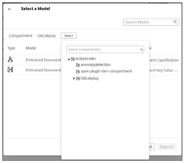

    Pour enregistrer des modèles dans un autre compartiment, cliquez sur Sélectionner à côté du nom du compartiment et sélectionnez un autre compartiment.
  4. Sélectionnez le modèle que vous voulez utiliser.
    Sélectionnez un modèle de classification de documents pour identifier des documents.

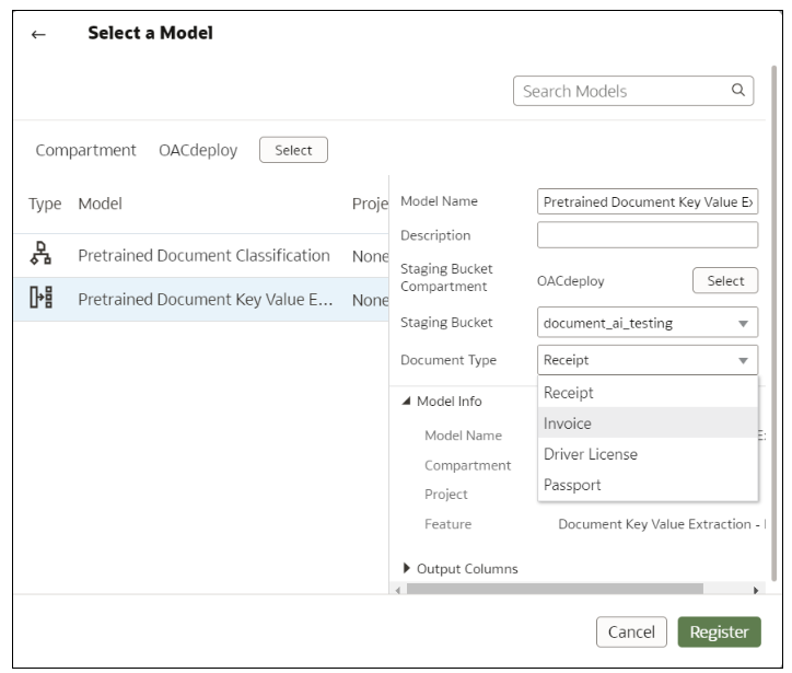

    Sélectionnez un modèle d'extraction de valeurs de clé pour extraire des informations de documents, puis sélectionnez Reçu, Facture, Permis de conduire ou Passeport dans la liste Type de document.
  5. Dans Nom du modèle, spécifiez un nom permettant d'identifier le modèle dans Oracle Analytics.
  6. Dans Compartiment de seau intermédiaire, sélectionnez l'emplacement de votre seau intermédiaire.
  7. Dans Compartiment de seau intermédiaire, sélectionnez le seau que vous avez spécifié à l'étape 1 (par exemple, MyDocumentsModelStagingBucket).
  8. Cliquez sur Enregistrer.
