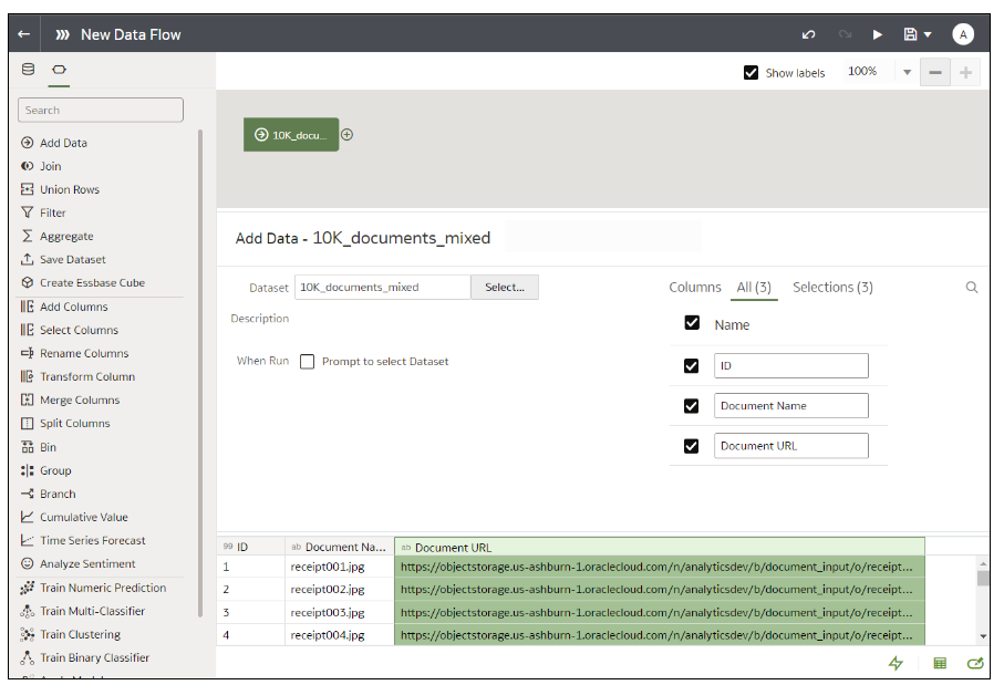

  1. Dans votre page d'accueil, cliquez sur Créer, puis sur Flux de données.
  2. Sélectionnez le jeu de données lié aux documents à analyser, puis cliquez sur Ajouter.
  3. Dans l'éditeur de flux de données, cliquez sur Ajouter une étape (+).
  4. Dans le volet Étape du flux de données, cliquez deux fois sur Appliquer le modèle d'intelligence artificielle, puis sélectionnez le modèle à utiliser.
    Par exemple, vous pouvez sélectionner Classification de documents à l'aide d'un modèle préentraîné pour identifier des passeports.
  5. Dans Appliquer le modèle d'intelligence artificielle, allez à la section Entrées et configurez les paramètres Colonne d'entrée et Type d'entrée.
    • Si vous référencez vos documents sources par seau, dans Colonne d'entrée, sélectionnez URL et, dans Type d'entrée, sélectionnez Seaux.
    • Si vous référencez vos documents sources individuellement, dans Colonne d'entrée, sélectionnez Emplacement du fichier et, dans Type d'entrée, sélectionnez Documents.
  6. Dans l'éditeur de flux de données, cliquez sur Ajouter une étape (+) et sélectionnez Enregistrer les données

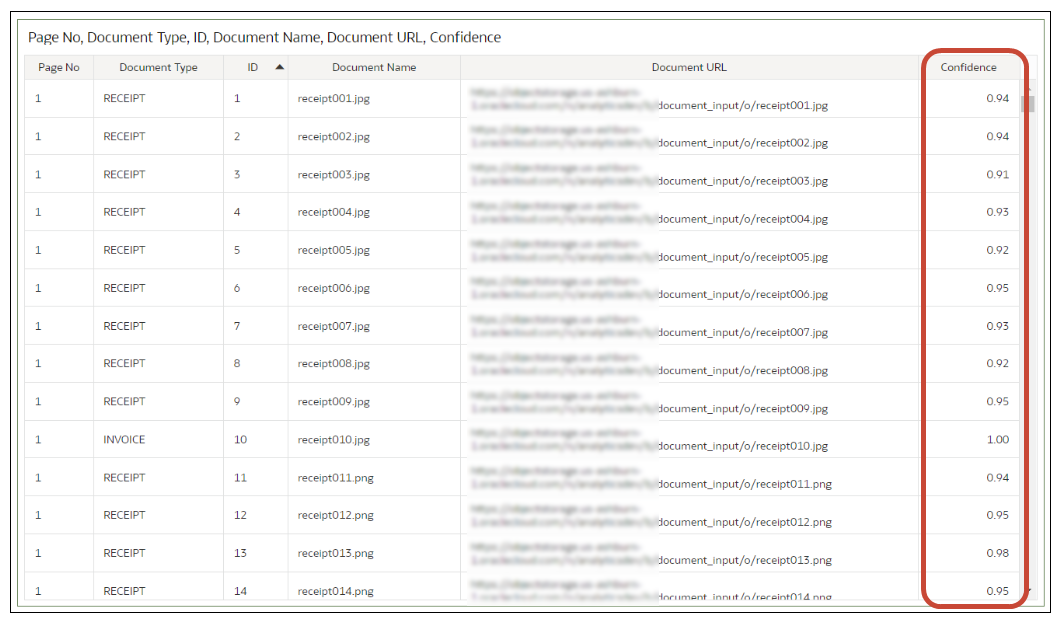

Lorsque le flux de données termine l'analyse, ouvrez le jeu de données que vous avez spécifié à l'étape 7.
Pour localiser le jeu de données généré, dans la page d'accueil d'Oracle Analytics, naviguez jusqu'à Données, puis Jeux de données.
Description de GUID-D4540502-D2A4-43CB-B023-E9F27C43579E-default.png ci-après
.png
Pour plus de détail sur les résultats générés, voir Données de sortie générées pour les modèles du service de compréhension de documents pour OCI.
