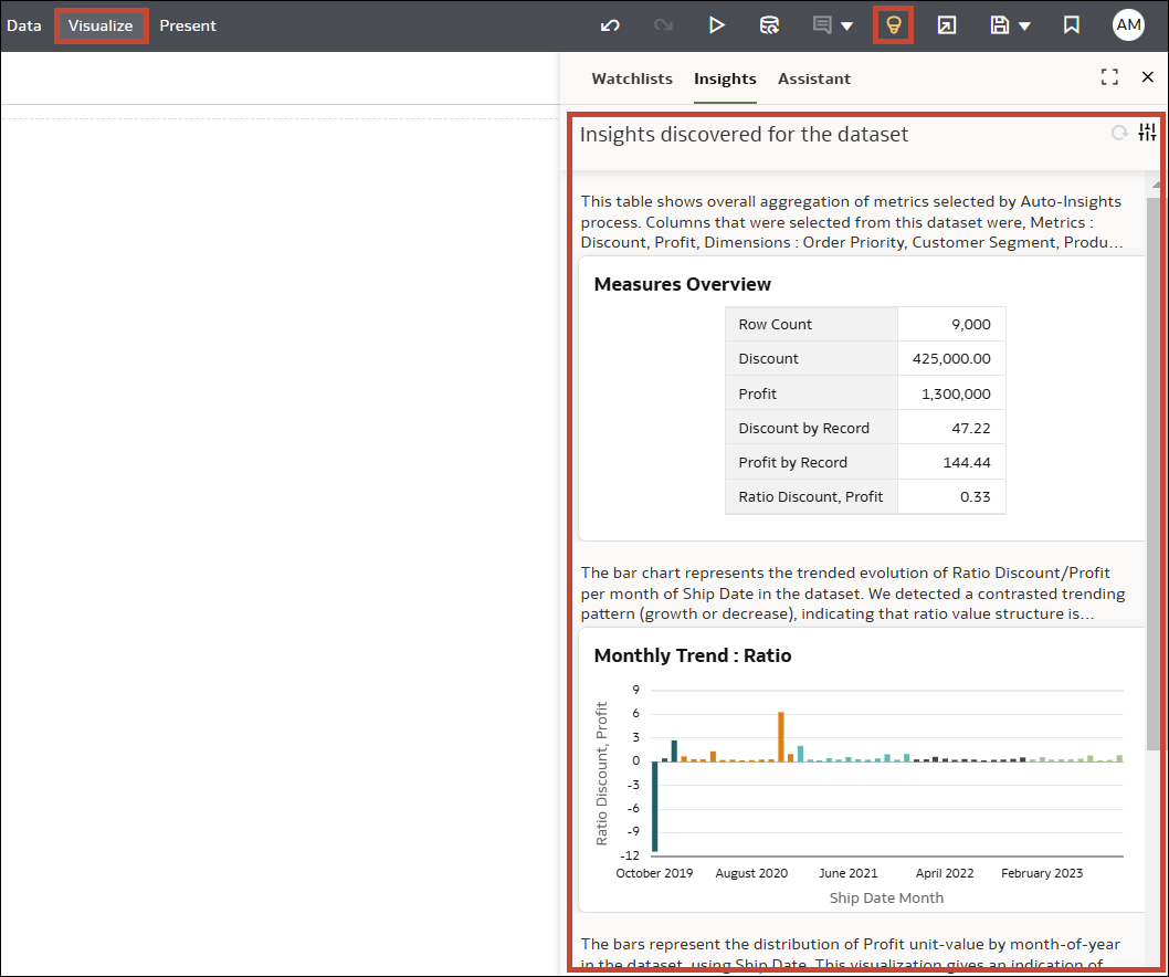

Cliquez sur Assistant d'IA Icône Assistant d'intelligence artificielle (blanche lorsque le traitement est en cours, jaune lorsque l'assistant est prêt). dans le coin supérieur droit de la page Visualiser (lorsque les synthèses sont prêtes, l'icône devient jauneIcône de l'assistant d'intelligence artificielle activée pour indiquer que des synthèses sont disponibles) et faites défiler le volet pour obtenir la liste des synthèses classées. Le moteur d'intelligence artificielle qui génère ces synthèses se concentre sur la recherche des colonnes contenant les données les plus appropriées pour obtenir des synthèses intéressantes, et sur la manière d'appliquer des techniques d'analyse avancées à ces colonnes.

Si vous faites défiler le volet de synthèses, les visualisations apparaissent accompagnées d'une description textuelle globale qui vous aide à comprendre le contenu de la synthèse, indique comment la lire et explique pourquoi elle s'affiche dans ce panneau. En général, les synthèses présentant des valeurs contrastées (par exemple, des tendances linéaires croisées, des variations élevées dans les barres, des écarts dans les graphiques en nuage de points) figurent dans la partie supérieure du volet. Vous pouvez faire glisser ces synthèses dans le canevas du classeur ou cliquer sur l'icône Ajouter au canevas + d'une visualisation, ou cliquer deux fois sur la visualisation elle-même.
