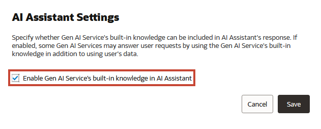

  4. בחר אפשר את הידע המובנה של שירות בינה מלאכותית גנרטיבית ב-AI Assistant.
    מנחה להגדרות AI Assistant נפתח עם הידע המובנה של שירות בינה מלאכותית גנרטיבית ב-AI Assistant שנבחר
  5. לחץ על שמירה.
