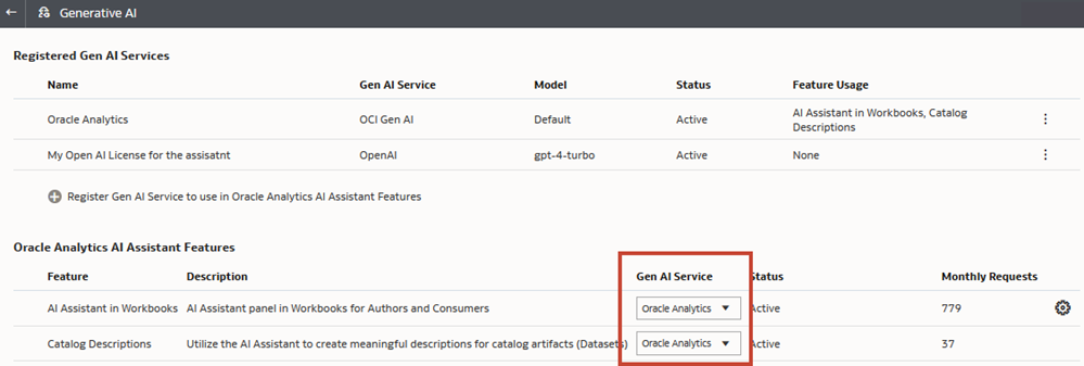

  1. בדף הבית שלך, לחץ על נווט איקון נווט המשמש להצגת הנווט ואחר כך לחץ על קונסולה.
  2. תחת הרחבות והעשרות, לחץ על בינה מלאכותית גנרטיבית.
  3. תחת התכונות של Oracle Analytics AI Assistant, בחר אפשרות מהרשימה הנפתחת Gen AI Service.
    • בחר את Oracle Analytics ולאחר מכן לחץ על עדכן כדי לאפשר בינה מלאכותית יוצרת.
    • בחר 'חסום' ולאחר מכן לחץ על עדכן כדי לחסום את הבינה המלאכותית היוצרת.
