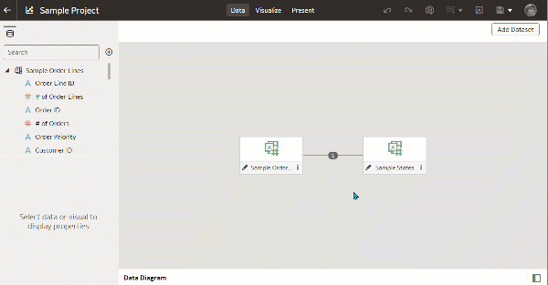

  3. Az Adatok oldalon kattintson az Adatdiagram elemre.
  4. Keresse meg a lecserélni kívánt adatkészletet, és kattintson a Műveletek ikonra.
    A(z) GUID-5E165D8C-2B66-4255-9A98-21E7631682BB-default.jpg leírása
    .jpg ábra leírása
  5. Jelölje ki az Adatkészlet lecserélése elemet.
  6. Az Adatkészlet lecserélése párbeszédpanelen kattintson a csereként szolgáló adatkészletre. Kattintson a Kiválasztás gombra.
  7. Tekintse át, módosítsa és adja meg az oszlopleképezéseket a munkafüzet megjelenítéseihez, számításaihoz és szűrőihez.
  8. Kattintson a Csere gombra.
  9. Választható: Ha adatkészletek közötti egyesítést kíván felvenni, az Adatdiagramon kattintson az egyesíteni kívánt adatkészletek közé, és az Adatok egyesítése párbeszédpanelen adja meg az oszlopmegfeleltetéseket.
