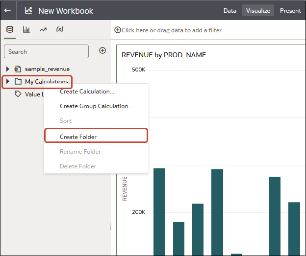

  1. A kezdőlapon vigye az egérmutatót egy munkafüzet fölé, kattintson a Műveletek elemre, majd válassza ki a Megnyitás lehetőséget.
  2. Jelenítse meg az Adatok panelt.
  3. Kattintson a jobb egérgombbal a Saját számítások elemre vagy egy meglévő mappára, és válassza a Mappa létrehozása lehetőséget.
  4. Választható: Nevezze át az alapértelmezett mappanevet valami beszédesebbre.
Mostantól rendszerezheti mappáit és számításait. Például:
  • Húzza a meglévő számításokat mappákba.
  • Húzzon mappákat mappákba.
  • Rendezze az elemeket a Saját számítások mappában vagy almappákban. Kattintson a jobb egérgombbal a Saját számítások elemre vagy egy almappára, majd kattintson a Rendezés elemre, és válassza ki a rendezési beállítást. A rendezés az újonnan hozzáadott elemekre vonatkozik.
