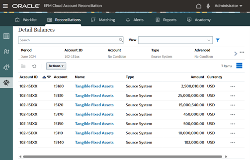

Nell'immagine seguente viene visualizzata la scheda Saldi dettagliati per la riconciliazione di gruppo 102-151XX. I filtri vengono utilizzati per visualizzare il saldo del sistema di origine per il periodo giugno 2024 (June 2024). I saldi visualizzati sono frazionati per sottosegmento. Si noti che la somma degli importi visualizzati è pari a USD 53.552.550, che corrisponde all'importo visualizzato per questo ID conto nella scheda Saldi riconciliazione. Fare riferimento alla sezione Scheda Saldi riconciliazione.
Nell'immagine è visualizzata la scheda Saldi dettagliati della scheda pagina Riconciliazioni.
