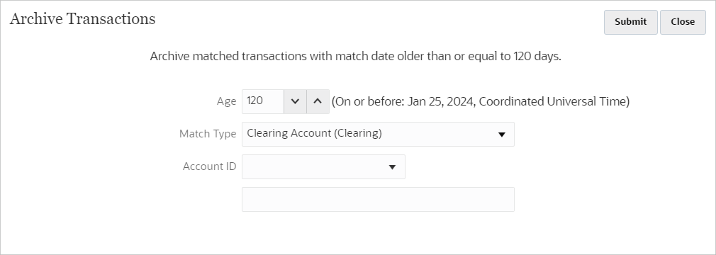

  4. In Età, immettere il numero di giorni. Il valore immesso viene utilizzato per determinare le transazioni con corrispondenza idonee per l'archiviazione.
    Fare riferimento all'esempio seguente relativo all'archiviazione delle transazioni con corrispondenza:
    Specifica dell'età durante l'archiviazione delle transazioni con corrispondenza
    L'età specificata è pari a 120 giorni. Il sistema calcola il valore della durata di archiviazione-data calcolata restituendo il valore 25 gen 2024, che viene visualizzato nel campo Età. Presupponendo che vengano utilizzati periodi mensili, questa data è compresa nel periodo del mese di gennaio 2024, mentre la data di fine del periodo è 31 gen 2024. Pertanto, verranno archiviate tutte le transazioni con corrispondenza la cui data di corrispondenza trovata è anteriore alla data di archiviazione-data calcolata.
    L'ora considerata nel calcolo dell'età corrisponde al Fuso orario del servizio impostato per l'applicazione. Se il Fuso orario del servizio non è impostato, viene utilizzata l'ora UTC come fuso orario predefinito.
  5. In Tipo di corrispondenza, selezionare il tipo di corrispondenza per il quale si desidera archiviare transazioni con corrispondenza.
  6. (Facoltativo) In ID conto, selezionare l'ID conto. Se non si specifica un ID conto, verranno inclusi tutti i conti per il tipo di corrispondenza selezionato.
