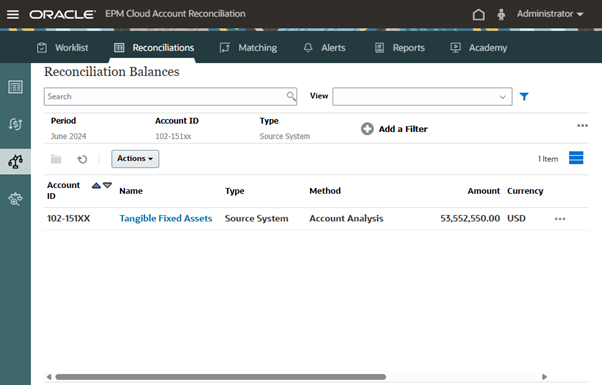

L'immagine riportata di seguito mostra la scheda Saldi riconciliazione per l'ID conto 102-151XX. I filtri vengono utilizzati per visualizzare solo il saldo del sistema di origine per giugno 2024 (June 2024), ovvero USD 53.552.550.
In questa immagine viene visualizzata la scheda Saldi riconciliazione della scheda pagina Riconciliazioni.
