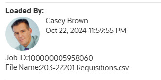

La cronologia di audit relativa all'importazione di una transazione è visibile nella cronologia di audit. Le informazioni sull'importazione di una transazione comprendono quanto indicato di seguito.
Informazioni sull'importazione di una transazione
Cronologia di audit Descrizione
Autore caricamento: Amministratore L'utente che ha caricato la transazione
19 gennaio 2019 alle 10:00 Data e ora del caricamento
ID job: 1000034566 Numero dell'ID job che esegue il caricamento
Nome file: Data Management_1107.csv Nome del file di importazione

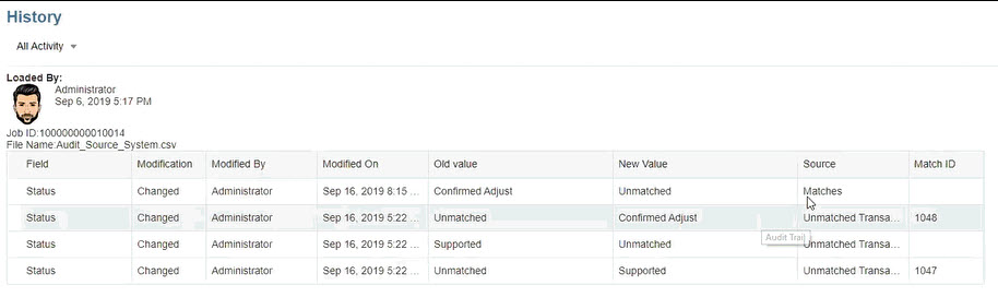

Visualizzazione della cronologia di audit da Senza corrispondenza
È possibile accedere alla cronologia di audit da Transazioni senza corrispondenza per vedere le modifiche apportate alle transazioni con stato Modificato, nonché le modifiche dallo stato Senza corrispondenza a un altro stato.
Per visualizzare la cronologia di audit da Senza corrispondenza, procedere come segue.

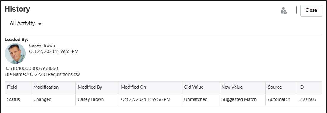

  1. Selezionare qualsiasi ID transazione associato a un collegamento.
  2. La finestra di dialogo Cronologia mostra che lo stato di corrispondenza cambia per un ID transazione modificato a seguito di un'operazione Corrispondenza automatica. Il valore precedente risulta Senza corrispondenza mentre per il nuovo valore è indicato Corrispondenza suggerita.
  3. Si osservi l'esempio seguente di una cronologia di audit che mostra le modifiche intervenute per un determinato ID transazione.
    Cronologia di audit con visualizzazione delle modifiche

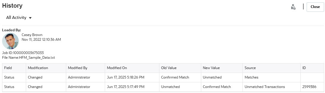

Visualizzazione della cronologia di audit da Corrispondenze
Per visualizzare la cronologia di audit da Corrispondenze, procedere come segue.
  1. Aprire la scheda Corrispondenze della finestra di dialogo Corrispondenza.
  2. Aprire qualsiasi corrispondenza selezionando un ID corrispondenza.
  3. Viene visualizzata la finestra di dialogo Corrispondenza, in cui è possibile fare clic su un ID transazione per visualizzare la cronologia di audit.
  4. Facendo clic sul collegamento in ID transazione verrà visualizzata la cronologia di audit.
    Accesso alla cronologia di audit dalla finestra Corrispondenza
    Qui vengono visualizzate le modifiche allo stato della corrispondenza, chi ha eseguito la modifica, la data e l'ora, nonché il valore precedente e il nuovo valore. Viene visualizzata anche l'origine della modifica, vale a dire dove è stata eseguita l'azione in Corrispondenza transazione. In questo esempio, l'origine della modifica è stata Transazioni senza corrispondenza.

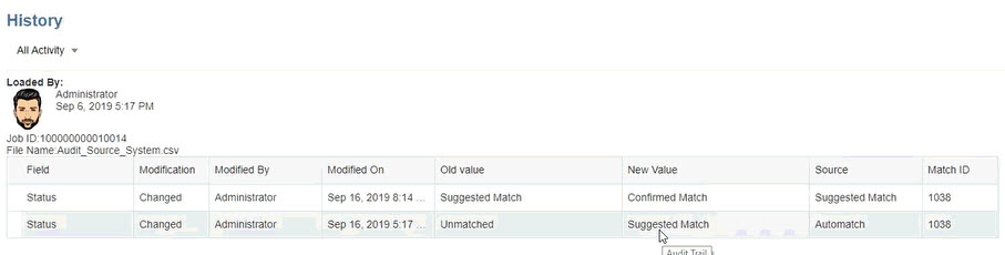

Visualizzazione della cronologia di audit da Corrispondenze consigliate
Per visualizzare la cronologia di audit da Corrispondenze consigliate, procedere come segue.
  1. Aprire la scheda Corrispondenze consigliate della finestra di dialogo Corrispondenza.
  2. Fare clic sul collegamento per un ID transazione per visualizzare la cronologia di audit.
    Schermata Corrispondenza suggerita
  3. Come si può vedere, nella cronologia di audit è indicata la modifica dello stato da Senza corrispondenza a Corrispondenza suggerita e da Corrispondenza suggerita a Corrispondenza confermata.
    Corrispondenza suggerita nella cronologia di audit
