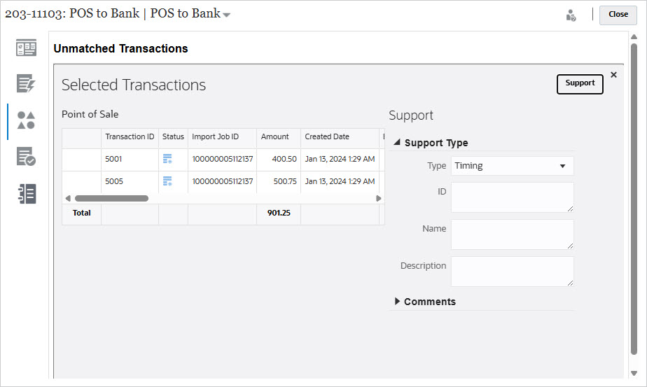

Creazione di transazioni supportate
Le transazioni supportate non dispongono di alcuna corrispondenza e pertanto è necessario aggiungere una spiegazione per giustificarne la correttezza e la validità.
Per gestire le transazioni supportate:
  1. Nella finestra di dialogo Transazioni senza corrispondenza, selezionare una o più transazioni e fare clic su Supporto.
    È inoltre possibile utilizzare la casella di controllo Seleziona tutto per selezionare tutte le transazioni. Tuttavia, il numero di transazioni che è possibile supportare insieme all'interno di un gruppo di supporto è limitato a 5000.
    Per un di tipo Numero, il valore visualizzato dipende dalla precisione impostata al momento della definizione dell'attributo. L'attributo quadratura utilizza una precisione ereditata a partire dal codice della valuta predefinita nel gruppo valute più basso abilitato per il profilo.
    Se un attributo di supporto è di tipo gruppo, i relativi attributi membro vengono visualizzati in un nodo separato nella sezione Supporto.
    Dettagli di supporto di Corrispondenza transazione
  2. Selezionare un tipo di supporto, quindi immettere un ID, un nome e, se si desidera, una descrizione.
  3. È inoltre possibile immettere un commento per spiegare perché la transazione è senza corrispondenza.
  4. Se si desidera, è possibile aggiungere un allegato accedendo al file, quindi fare clic su Apri e su Supporto.
