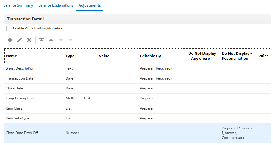

Questo attributo può quindi essere applicato al Dettaglio transazione nel formato senza accesso alla visualizzazione di alcun ruolo.
Esempio di utilizzo di un attributo calcolato per scaricare le transazioni

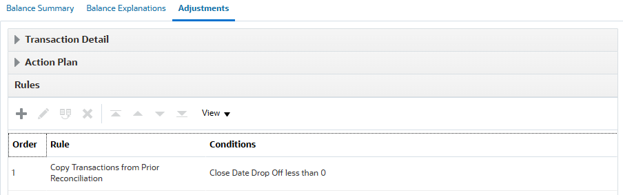

È quindi possibile creare una regola Copia transazioni da riconciliazione precedente che scaricherà la transazione se il calcolo della differenza tra i giorni degli attributi è maggiore di 0.

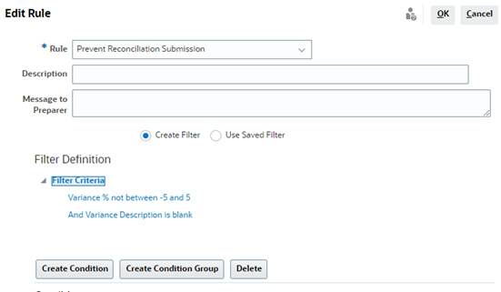

Esempio: calcolo della varianza del periodo e richiesta di una spiegazione
L'amministratore dei servizi desidera che i preparatori inseriscano una spiegazione quando la varianza tra i periodi fluttua oltre una percentuale specificata.
Questo esempio crea un attributo custom di tipo Numero e un attributo calcolato che calcola la varianza tra due periodi. Sebbene in questo esempio venga utilizzata l'analisi della varianza, i valori possono essere scambiati anche per i metodi di analisi dei conti.
Creare un attributo calcolato Varianza % con le seguenti impostazioni:
  • Tipo: Numero
  • Totale: Nessuno
  • Tipo di calcolo: Con script
  • Selezionare Visualizza all'utente
  • Definizione calcolo: (TRANSLATE({Source System Balance (Functional)}, 'USD', 'Accounting') - TRANSLATE({Variance Period Balance (Functional)}, 'USD', 'Accounting'))/TRANSLATE({Source System Balance (Functional)}, 'USD', 'Accounting')
Successivamente, creare un attributo custom denominato Descrizione varianza con Tipo impostato su Testo.
Creare una regola utilizzando sia l'attributo calcolato sia quello di testo. Nella definizione del filtro, impostare i criteri del filtro come mostrato nello screenshot seguente.
Esempio di utilizzo di attributi con una regola per applicare una spiegazione della varianza.

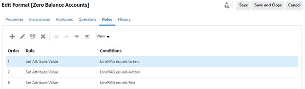

Le regole vengono quindi create nel seguente ordine per impostare RecRAG in base alla transazione LineRAG. L'ordine dei colori nelle regole è importante. Il rosso deve essere l'ultima regola, in modo che se una qualsiasi transazione nel set di elementi ha un colore rosso, anche l'attributo RecRAG sarà rosso. Ad esempio, se sono presenti tre transazioni e tutti gli attributi LineRAG sono verdi, anche RecRAG sarà verde. Ma se sono presenti due attributi LineRAG verdi e uno LineRAG rosso, la terza regola verrà eseguita per ultima e applicherà RecRAG rosso poiché una delle transazioni aveva un LineRAG rosso.
Formato di un punteggio rosso, giallo, verde (RAG, Red, Amber, Green)
Nell'esempio seguente viene creata una regola per impostare l'attributo RecRAG su verde, giallo o rosso. Si devono creare tre regole per il verde, il giallo e il rosso.
Regola di un punteggio rosso, giallo, verde (RAG, Red, Amber, Green)

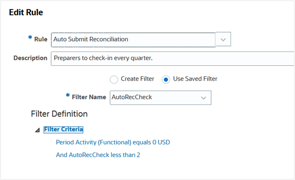

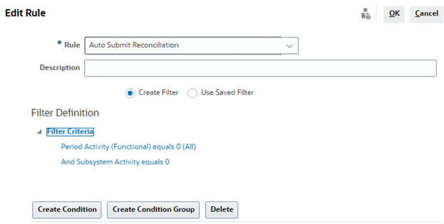

Esempio: sottomissione e approvazione automatici di una riconciliazione se non vi è alcuna attività del sistema di origine e del sottosistema
L'amministratore dei servizi desidera impostare una regola per la sottomissione automatica delle riconciliazioni se non è presente alcuna attività nel sistema di origine o nel sottosistema.
Per implementare questa funzionalità, è necessario creare un attributo calcolato per calcolare la variazione del saldo del sottosistema tra i periodi. L'attributo calcolato denominato Attività sottosistema ha le seguenti impostazioni:
  • Tipo: Numero
  • Totale: Somma
  • Definizione calcolo: TRANSLATE({Subsystem Balance (Functional)}, 'USD', 'REC') - PRIOR( {Subsystem Balance (Functional)}, 1, 'USD', 'REC', 'PRIOR')
Applicare quindi questo attributo calcolato a una regola che abbia criteri che soddisfano i requisiti necessari. Nella seguente schermata viene applicato l'attributo calcolato ai criteri di filtro di una regola.
Esempio di utilizzo di un attributo calcolato per la sottomissione automatica delle riconciliazioni

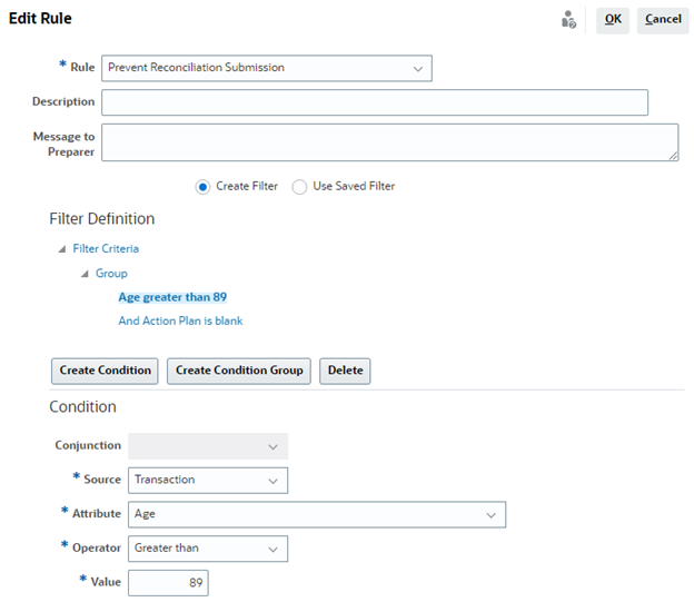

Esempio: richiesta di un piano di azione se la transazione è datata oltre i 90 giorni
L'amministratore dei servizi desidera che i preparatori creino un piano di azione se una transazione è datata oltre i 90 giorni. Nella regola, creare criteri di filtro come mostrato nello screenshot seguente.
Esempio basato sull'età della transazione

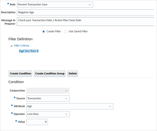

Esempio: impedire l'immissione di date di transazione relative a un periodo futuro
Gli amministratori dei servizi desiderano che i preparatori immettano le date delle transazioni, come le spiegazioni del saldo, relative solo al periodo corrente. Creare una regola nel formato che tenga conto dell'età della transazione.
Esempio: date di transazione
