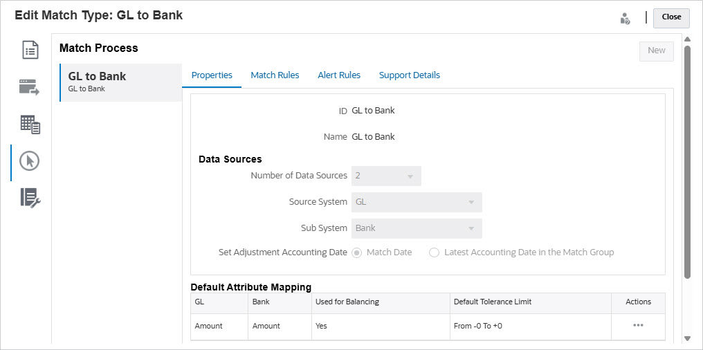

  1. Creare un processo di corrispondenza per il tipo di corrispondenza richiesto. Fare riferimento alla sezione Specifica delle proprietà del processo di corrispondenza.
    Esempio di proprietà del processo di corrispondenza per il conto Banca in GL
