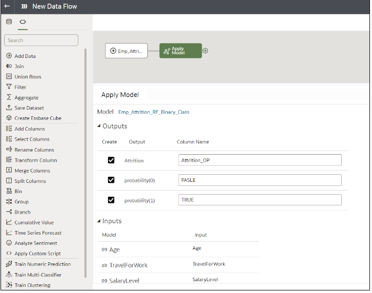

  4. Nel riquadro Passi flusso dati fare doppio clic su Applica modello per visualizzare la finestra di dialogo Seleziona modello.
  5. Selezionare un modello, quindi fare clic su OK.
  6. Nella finestra di dialogo Applica modello, configurare il modello utilizzando le impostazioni in Output e Input.

Segue la descrizione di GUID-AC63D450-F28A-490C-AEA2-7C8829FF4483-default.png
