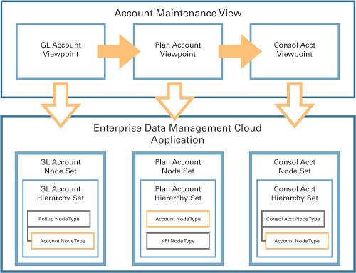

Questo esempio illustra in che modo un nuovo conto viene sincronizzato all'interno di angolazioni vista diverse.
La vista Manutenzione conti ha tre angolazioni vista:
Conti GL
Conti piano
Conti consolidamento
Ciascuna angolazione vista ha un proprio set di nodi:
GL - Conto
Piano - Conto
Consolidamento - Conto
Ciascun set di nodi ha un tipo di nodo comune (Conto), condiviso da tutte e tre le angolazioni vista. I tre tipi di nodo (Rollup, KPI e Conto consolidamento) non sono comuni né condivisi.
È possibile apportare modifiche direttamente ai tipi di nodo Rollup e KPI delle rispettive angolazioni vista Conti GL e Conti piano. Poiché il tipo di nodo Conto è comune, eventuali nuovi conti devono essere aggiunti a tutte e tre le angolazioni vista perché possano essere sincronizzati all'interno di queste. È possibile aggiungere un nuovo conto a un'angolazione vista, quindi trascinarlo nelle altre due. È inoltre possibile inserire il nuovo conto in una posizione univoca nella gerarchia di ciascuna angolazione vista.
