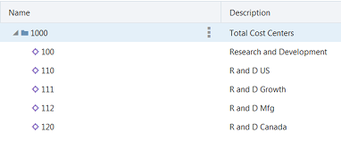

    Di seguito è visualizzato un esempio della gerarchia di origine:
    L'angolazione vista contiene un nodo di livello superiore denominato 1000 e nodi figli denominati 100, 110, 111, 112 e 120.

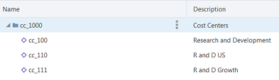

    Di seguito è visualizzato un esempio della gerarchia target:
    L'angolazione vista contiene un nodo di livello superiore denominato cc_1000 e nodi figli denominati cc_100, cc_110 e cc_111.
