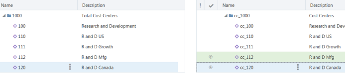

    La sezione Nodi mancanti indica i nodi 112 e 120, come mostrato nell'esempio seguente:
    Il confronto indica che i nodi 112 e 120 risultano mancanti.

      Il nodo è evidenziato nella gerarchia sorgente.
    3. Trascina e rilascia il nodo 112 dalla gerarchia sorgente sul nodo più in alto della gerarchia di destinazione.
    4. Nella sezione Nodi mancanti selezionare il nodo 120.
    5. Trascina e rilascia il nodo 120 dalla gerarchia sorgente sul nodo più in alto della gerarchia di destinazione.
      Le due gerarchie hanno ora nodi foglia identici, come mostra l'esempio seguente:
      L'applicazione di destinazione contiene ora gli stessi nodi foglia dell'applicazione sorgente.
      Nota:
      Il prefisso cc_ è stato aggiunto ai nodi della gerarchia di destinazione in maniera automatica. Questo succede perché cc_ è il qualificatore del tipo di nodi per il tipo di nodi dell'applicazione della gerarchia di destinazione.
  7. Fare clic su Pulsante aggiorna confronto. per eseguire di nuovo il confronto e verificare che tutti i nodi foglia della gerarchia sorgente sono nell'angolazione vista della gerarchia di destinazione.
    La sezione Nodi mancanti mostrerà il messaggio Nessuna differenza da mostrare.
