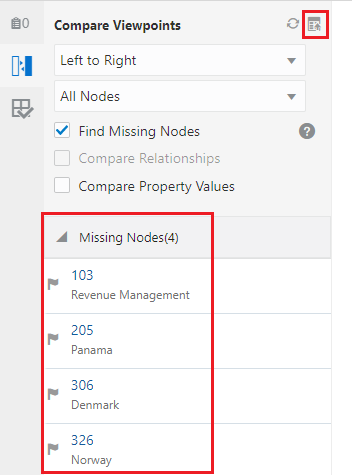

Per creare elementi richiesta dai risultati del confronto, procedere come segue.
  1. Dopo aver eseguito il confronto, fare clic su Nuova richiesta o aprire una bozza di richiesta.
  2. Fare clic su Crea elementi richiesta da confronto pulsante Crea elementi richiesta da confronto. Fare riferimento all'esempio riportato di seguito.
    pulsante di creazione della richiesta dai risultati del confronto
