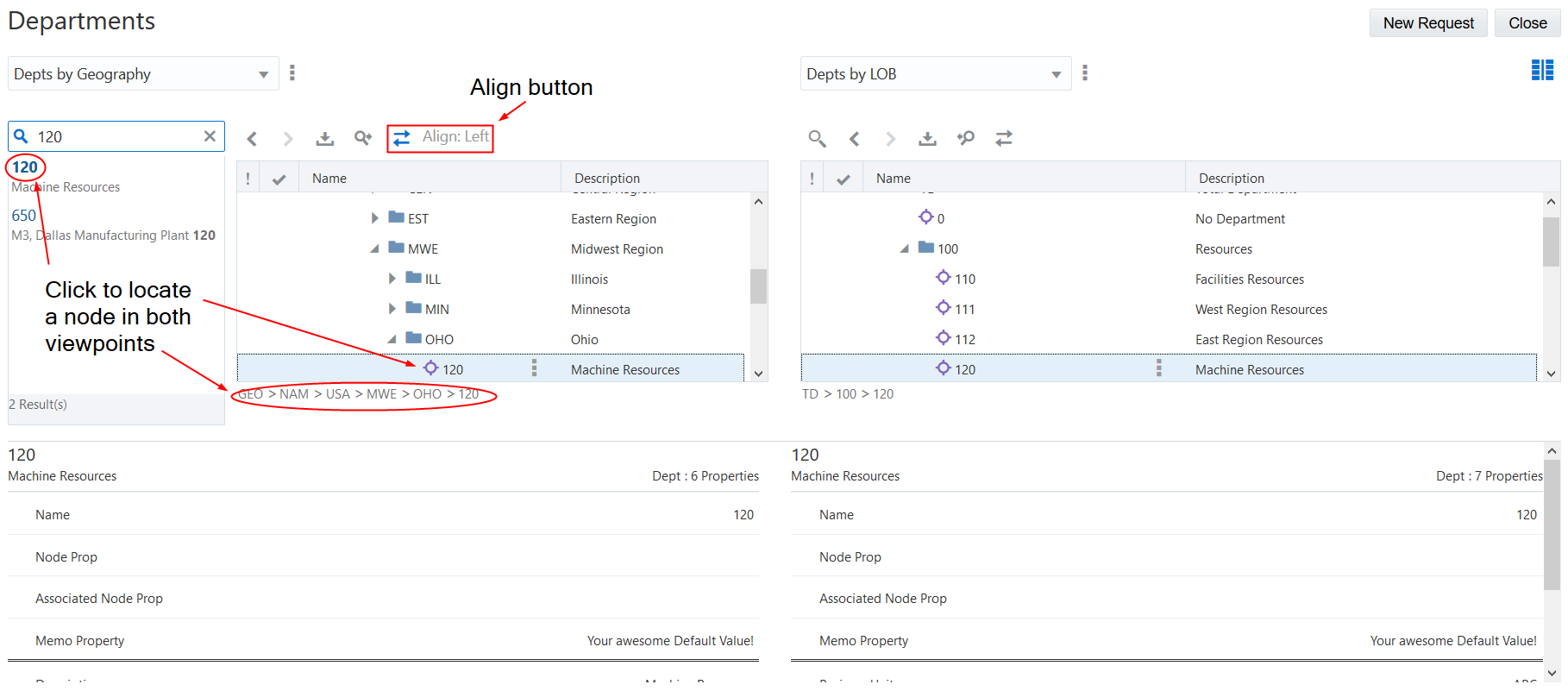

    Nello screenshot riportato di seguito viene illustrato che quando si fa clic su Allinea pulsante allinea e si seleziona il nodo 101 nei risultati della ricerca, nei collegamenti di navigazione o nell'angolazione vista a sinistra, il nodo viene visualizzato anche nell'angolazione vista a destra (se il nodo esiste in tale angolazione vista). Viene inoltre mostrato l'elenco delle proprietà di ciascuna angolazione vista separate da una riga orizzontale. Le proprietà al di sopra della riga sono quelle che le due angolazioni vista hanno in comune o che sono mappate da un convertitore del tipo di nodo. Quelle al di sotto della riga sono invece le proprietà diverse delle due angolazioni vista.
    Suggerimento:
    Quando si visualizzano i nodi allineati nella scheda Confronta, è possibile facoltativamente fare clic su Filtra solo per differenze Pulsante Filtra solo per differenze per visualizzare solo le proprietà con valori diversi.
    Differenze di proprietà nella schermata di allineamento dei nodi e delle proprietà con il pulsante Allineamento evidenziato
