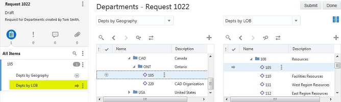

  • Selezionando il nodo in un elemento richiesta.
    Ad esempio, nell'elemento richiesta per il nodo 105 è possibile selezionare Depts by LOB per spostarsi sullo stesso nodo nell'angolazione vista Depts by LOB.
    esempio di individuazione di un nodo dalla richiesta
